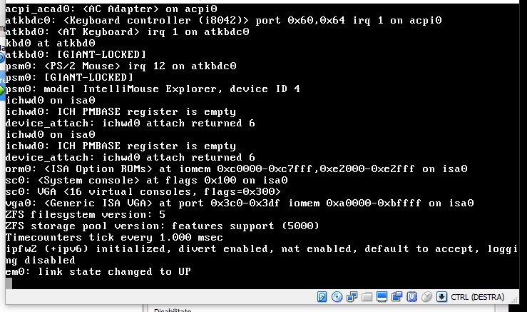

Ciao a tutti! Sono nuovo del forum e sono alle prime armi con FreeNAS.
Ho dei problemi durante l installazione; per fare delle prove sto utilizzando virtualbox, ho scaricato la versione 9.3 in iso e ho creato la macchina virtuale.
Quando avvio la macchina clicco su install FreeNAS e lascio che proceda però si blocca ad un certo punto dopo la seguente riga:
em0: link state changed to UP
Qualcuno può aiutarmi?
Grazie

dipende dalla macchina fisica e virtuale, quanto hai aspettato ?

Ho in Notebook recente con i5, 12 Gb di Ram e disco SSD
Ho aspettato anche 10 minuti... Ma niente.. Ma cosa vuol dire quella riga?

Puoi postare dei dettagli in merito alla configurazione della VM? Specialmente per quanto riguarda la rete.
Che scheda di rete hai scelto?
Quella riga sulla console significa che c'e' connetivita' "fisica" - sarebbe il cavo - sull'interfaccia di rete em0.

probabilmente è legato a qualche incompatibilità hw

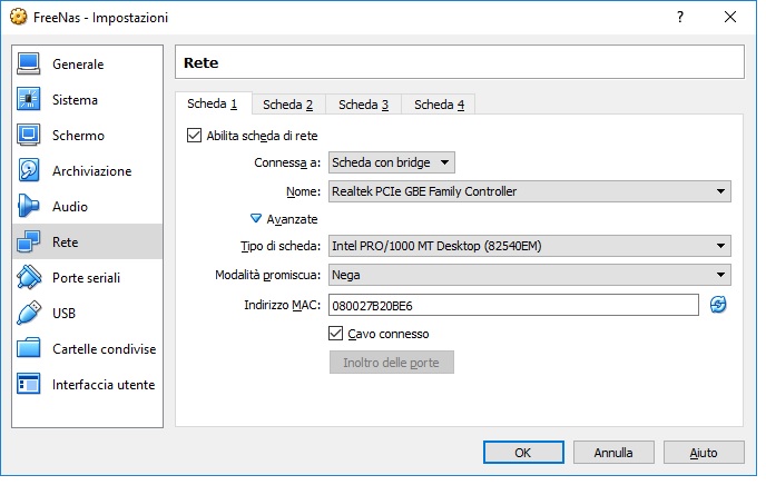

Vi ho postato la foto dell'errore che mi compare e quella delle impostazione di rete della macchina virtuale

In teoria se lo natto riesco a navigare in internet ma non riesco a comunicare con gli altri host della rete mentre in bridge viene assegnato un IP dinamico e riesco a comunicare con gli altri PC

se non ricordo male, basta lasciare l'opzioni di fabbrica, e va ugualmente. Purchè sia sulla stessa rete, indirizzi ecc....

Per escludere un problema di rete, disattiva la scheda di rete dalla VM o rimuovila del tutto e vedi se cosi' si avvia.
Se parte in NAT ma non in bridge, potrebbe essere un problema con l'implementazione del bridging di VirtualBox, purtroppo non lo conosco bene come software.
