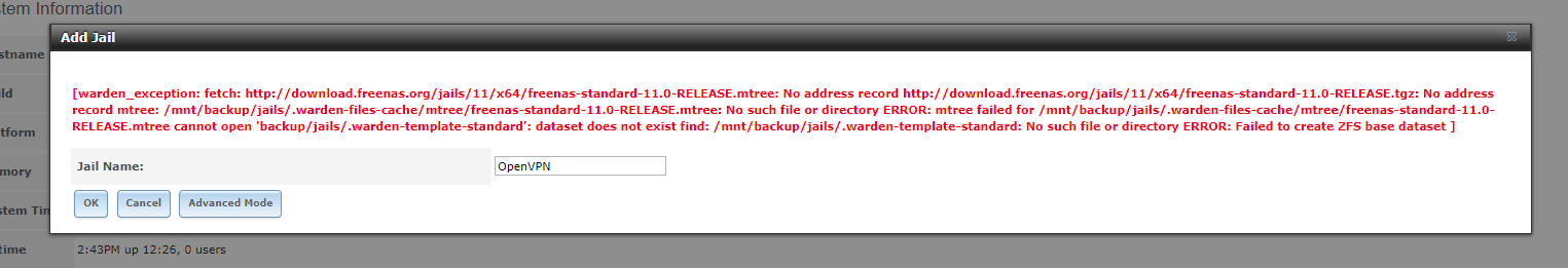

Buonasera, colgo l'occasione per presentarmi al forum, mi sono avventurato da poco in questo campo, infatti, riesco a fare poche cose basiche, principalmente il mio interesse è accedere al nas esternamente alla mia lan casalinga (tipo da lavoro) con una vpn, ho già fatto qualche prova con esito positivo col protocollo FTP ma non mi soddisfa. Cercando su google/youtube e il forum stesso ho trovato qualcosa (soprattuto in lingua inglese) per la configurazione di Open vpn o comunque più genericamente una vpn. Seguendo soprattutto questa guida https://forums.freenas.org/index.ph...-6-with-access-to-remote-hosts-via-nat.22873/ assai dettagliata, mi sono imbattuto subito in un problema, alla creazione della jail mi appare il messaggio che allego qui sotto. Cosa posso fare risolvere il problema ? Ringrazio in anticipo.

Usa questa guida https://www.kirkg.us/posts/running-an-openvpn-server-in-a-freenas-910-jail/
e quando crei le jails templates punta alla versione di freenas che usi, se versione 11 allora il link sarà: http://download.freenas.org/jails/11/x64/ oppure x86
riguardo l'errore dovresti dire al sistema dove allocare lo spazio delle jails, e lo fai su "jails->storage" da lì stabilisci il mnt/dev/etc dove posizionare le jails
nelle guide, ad esempio quella che suggerisco, troverai delle incongruenze con i percorsi dei comandi, ma basta adattarle ai nomi corretti delle tue folders (i comandi pwd e ls ti aiuteranno oppure winscp ed il suo findfolders)e tutto funziona
naturalmente devi abilitare il servizio ssh per la shell, e dire al ssh config che può loggarsi l'utente root

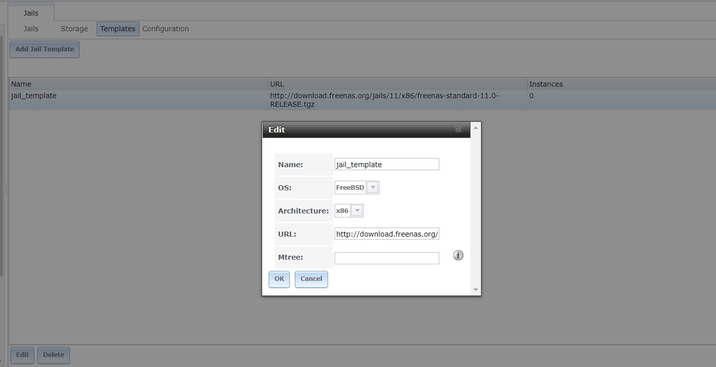

Intanto grazie mille per la risposta, per essere più chiaro aggiungerò qui sotto le foto di ciò che faccio, o vorrei fare !! Seguendo la guida, vado a creare una templates (prima foto), e fin qui tutto ok, poi la guida sempre gentilmente postata, dice di creare la Jail ( e qui credo ci sia la prima incongruenza) dove riappare il messaggio sopra indicato, a questo punto seguo il tuo consiglio e vado ad allocare lo spazio per la jail e qui le altre difficoltà.

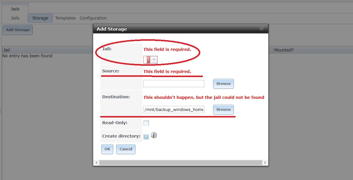

quando vado su jail >storage (seconda foto) mi chiede:
1 - la jail (probabilmente di riferimento) che non posso creare;
2 - la sorgente (probabilmente dei file di installazione, se vero, non so dove prenderli);
3 - la destinazione (sempre probabilmente la posizione dove salvare i file installati).
La domanda è: a questo punto cosa devo fare.

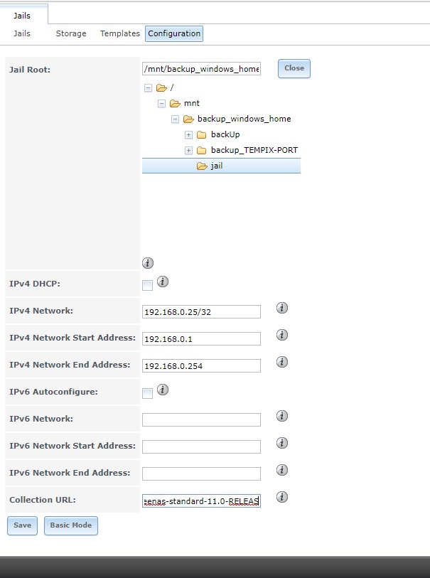

Allego ad ogni buon fine foto del menù configurazione sempre su jail

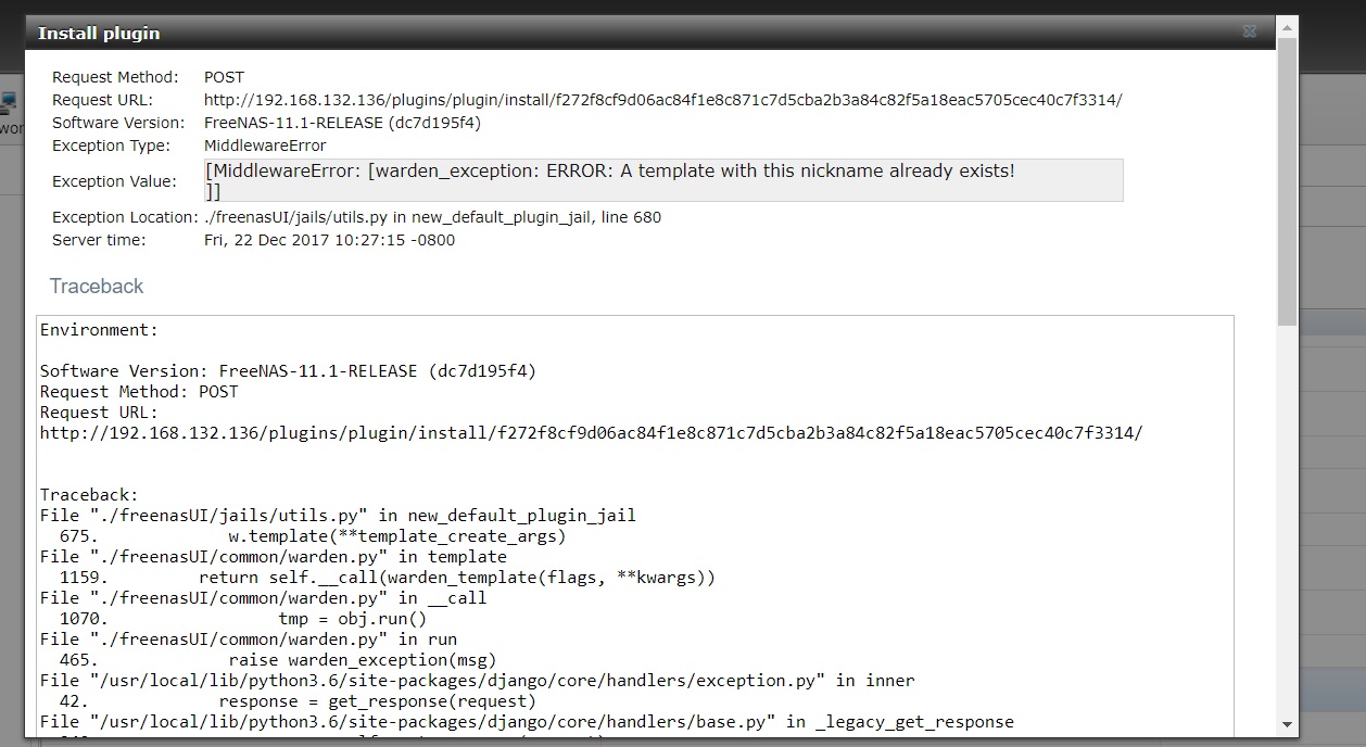

prova ad installare un plugin dalla lista dei plugins...mi toglieresti una curiosità
Fatto l'unico che sono riuscito ad installare senza problemi è il htpc manager, quando cerco di installare gli altri mi da una pagina d'errore (che allego)...

raulico
Nov 6, 2017
102
secondo me hai una installazione non buona, e non saprei essere più specifico dato che non so come sono andate le cose... se non hai dati da perdere, riprova con la 11.1 da zero e cerca di installare un plugin senza errori, tipo plex che necessita di un dataset dati per le librerie.
