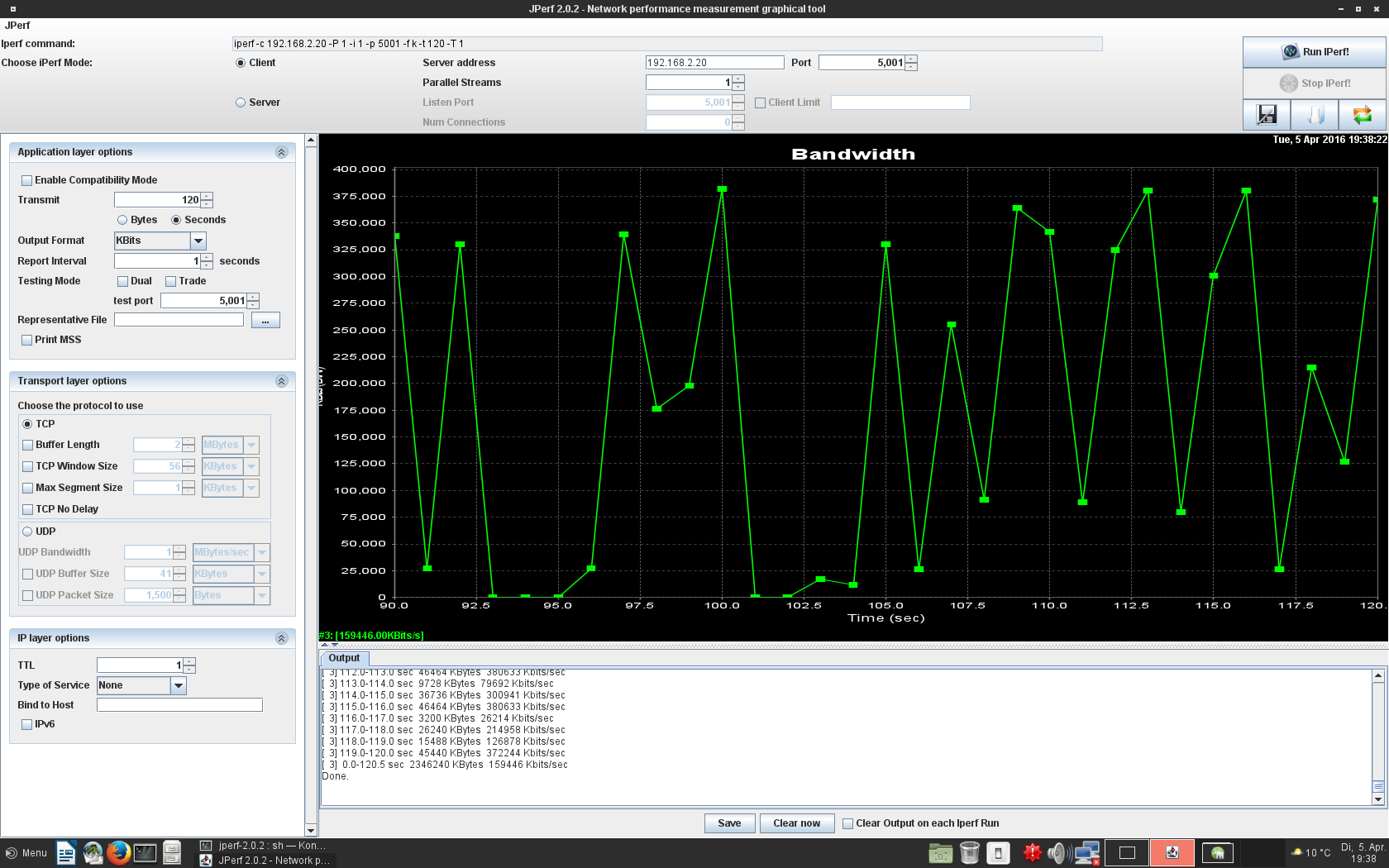

Heute die Zeit von 10 s auf 120 s erhöht.
Da sieht man sehr schön wie es in einer Richtung konstant gut ist und in die andere einen Zick-Zack-Kurs fährt:
[root@freenas] ~# iperf -s
Server listening on TCP port 5001
TCP window size: 64.0 KByte (default)
[  4] local 192.168.2.20 port 5001 connected with 192.168.2.2 port 50153
[ ID] Interval       Transfer     Bandwidth
[  4]  0.0-120.5 sec  2.24 GBytes   159 Mbits/sec
Auf dem Desktop sieht es als Grafik so aus:
Gruß Zackie
