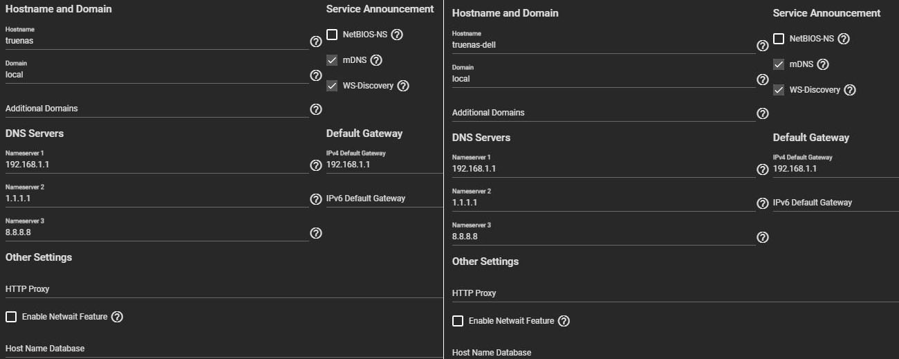

Je pensais plutôt au tableau de bord réseau
JAFFRE
Jan 21, 2014
282
Voici

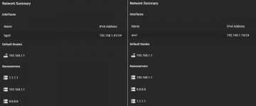

Alors pour celui qui n'est pas visible met 192.168.1.1 en premier dans tes DNS et dis moi si Il y a une différence.
JAFFRE
Jan 21, 2014
282
Il sont pourtant écrit pareil (voir photo)

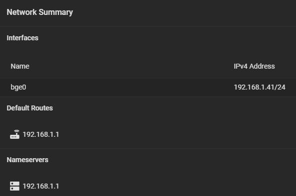

JAFFRE
Jan 21, 2014
282
et des fois, comme aujourd'hui, dans Nameservers je n'ai qu'un ligne, il manque 1.1.1.1 et 8.8.8.8

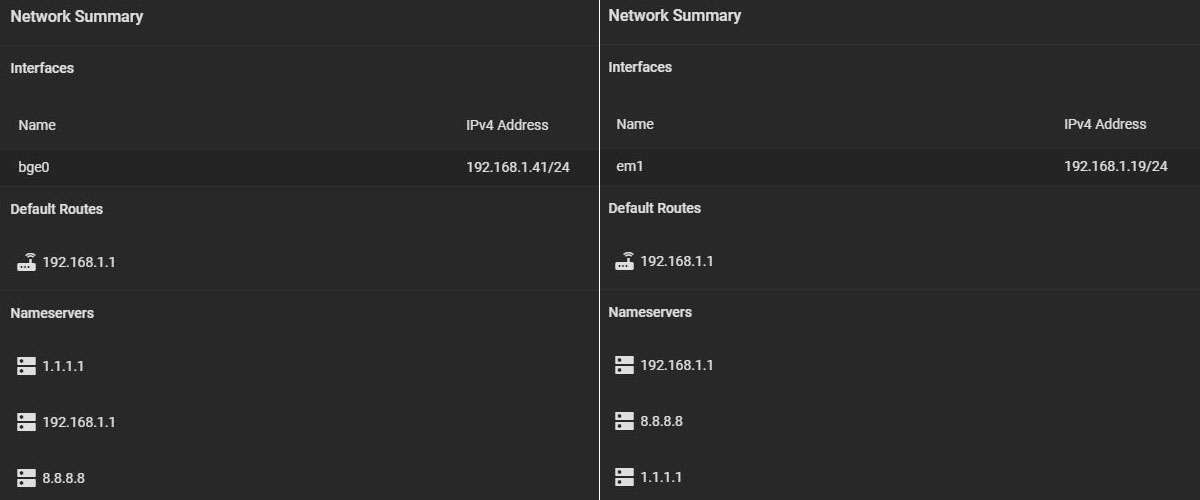

doc32
Jan 27, 2023
54
Sur ta première photo l'ordre n'est pas le même
JAFFRE
Jan 21, 2014
282
oui, et pourtant dans les paramètres Network Summary ils sont dans le même ordre, et pourquoi ils n'apparaissent pas tous les trois aujourd'hui ...
