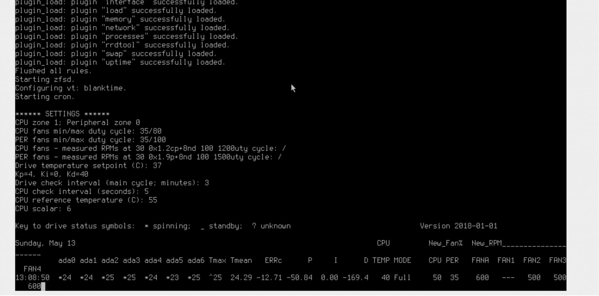

Hallo zusammen,
ich benutze nun schon seit einigen Monaten ein Script aus dem Forum zur Steuerung der Lüfter und hatte dieses bislang immer als Post Init Script ausgeführt.
Jetzt gibt es bei dieser Vorgehensweise nur leider das Problem, das dieses Script beim ausführen alle 2 Minuten den Lüfterstatus ausgibt. An sich ist dies kein Problem, nur wird hierdurch leider das Shell etwas zugespamt und ich müsste das Script erst anhalten und Befehle direkt an der Maschine einzugeben (siehe Screenshot).
Gibt es hier irgendeine Möglichkeit das Script als Post Init (oder besser Pre Init) auszuführen, aber die aus dem ausführen resultierenden Meldungen zu blockieren?
Also hier zB. nur die Meldung "Lüftersteueung gestartet" erscheint und der Boot danach normal weitergeht? Das Script logt ja sowieso alles in eine Datei, weswegen die Anzeige im Shell für mich sinnlos ist.
Liebe Grüße

Erst einmal Vielen dank für den Ausführlichen Post, das hat mir wirklich geholfen! :smile:
Ich hatte es jetzt mal mit /path/to/scriptname.sh > /var/log/scriptname.log probiert und es funktioniert super. Der einzige Nachteil hier wäre halt, das der Bootvorgang (zB. bei Verwendung als Pre Init Script) genau wie beim ursprünglichen Ausführen ohne > angehalten wird, bis man das Script abbricht.
Aber bei dem extra Script aus dem von dir verlinkten Beitrag setzt er alles direkt nach dem ausführen fort. Dies ist für mich also die perfekte Lösung, Vielen dank!
