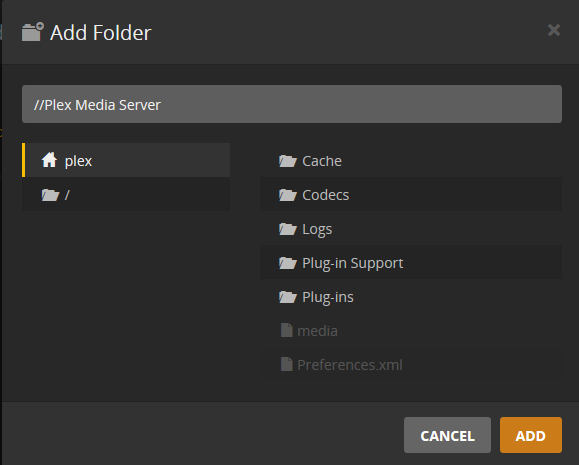

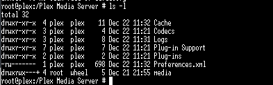

Como veran en la imagen la carpeta media sale como un archivo, he adjuntado mas imagenes para que sea mas facil de ver la problematica,
si quito el montaje del jail a la carpeta media y entro a este mismo apartado ya aparece como una carpeta normal pero no sirve de nada cada que pongo el montaje la carpeta sale de este modo no importa cuantas carpetas cree, vuelve a pasar con n carpetas

Hola, me pasaba lo mismo que a ti y lo solucione compartiendo en samba la carpeta media que tienes para plex, le das permisos y ya podra plex leerla.

La recomendación es montar tu carpeta de archivos por fuera de la carpeta de instalación de Plex (por ejemplo, en la carpeta media del raíz).

Gracias, por tenerme encuenta y contestar esta duda, pero el freenas que tengo no estan critico asi que reinstale a una version anterior y ya me dejo realizar la instalacion y acomodar mis carpetas, esto me paso con la ultima version de freenas. muchas gracias

Hola, para solucionar este problema se debe crear tanto el usuario como el grupo plex con el UID o GID 972, según corresponda, en el menú de cuentas de FreeNAS. Después, debes darle permisos de lectura (y escritura si lo necesitas de esa forma) al usuario y grupo plex que acabas de crear en la carpeta compartida .

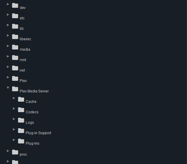

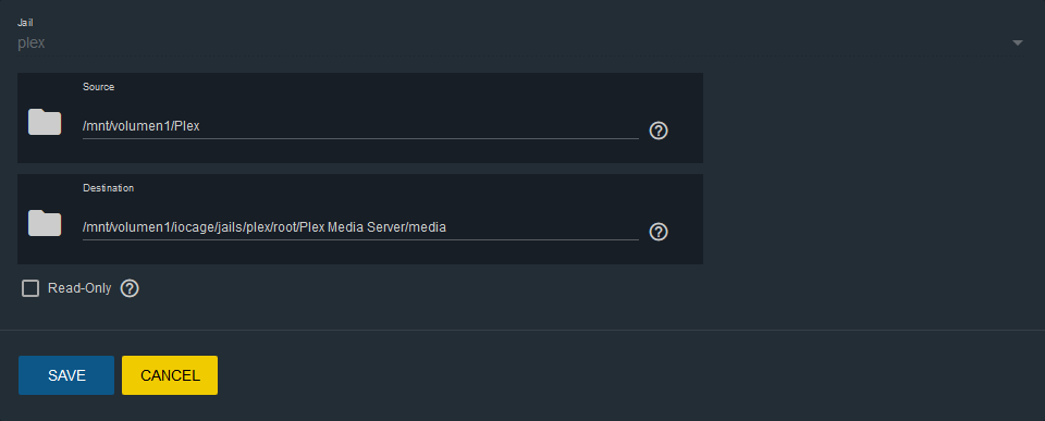

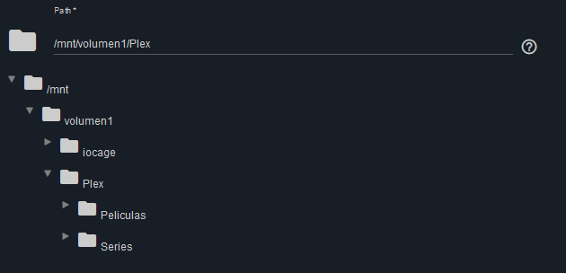

Hola a todos, me pasa exactamente igual que a Sharki90, la verdad es que estoy bastante perdido intentando poder visualizar el contenido en la carpeta de plex puesto que la carpeta de destino una vez realizado el punto de montaje me aparece en gris y no la puedo seleccionar (se supone que es en esta carpeta es donde se hace el link con el contenido de la fuente donde se encuentra el contenido multimedia). No se si alguno me podría explicar paso a paso como se podría solucionar
Adjunto imágenes de lo que me está sucediendo (si necesitáis más imágenes para mayor detalle sin problema os las pongo)
