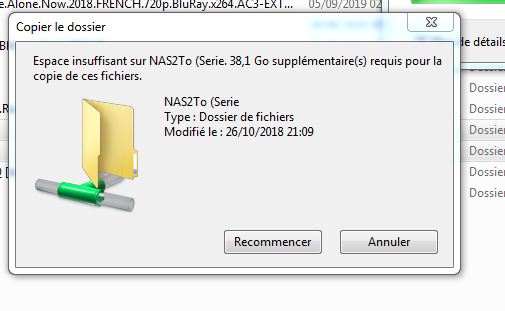

j'ai un souci depuis quelque jour avec mon FreeNas en 8.3 en fonctionnement depuis 5 ans
il y a 2 disque un stockage pas de souci et un en mode DLNA

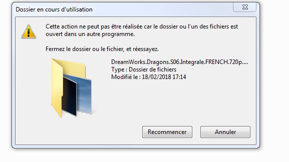

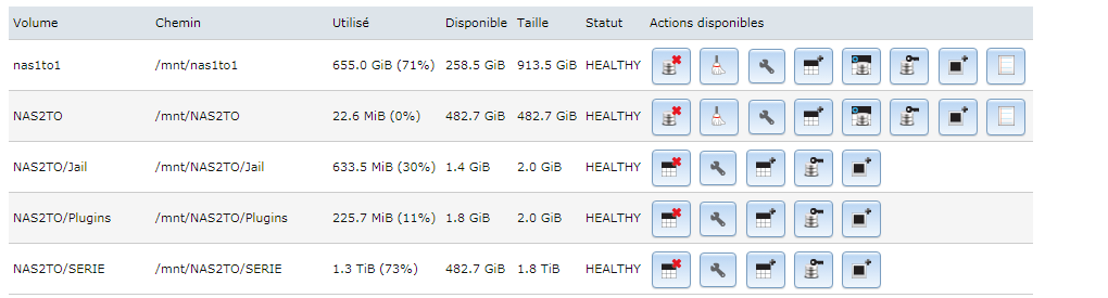

Celui en mode dlna ( SERIE) est pourtant plein qu' 73% reste 428Go je ne peux pas copier dessus cela me met ce message
Existe t'il une opération pour le nettoyer ?autre que la fonction scrub essayer plusieurs fois mais pas de différence
et une autre question comment supprimé un fichier ou renommer quand on a ce message
Merci d'avance pour vos réponses

En premier lieu, la fonction scrub n'a rien à voir avec l'espace ou la suppression de données. Cette action fait un contrôle d'intégrité des données et s'assure qu'aucune corruption n'apparaisse dans le système de fichiers. Il est bon de planifier un scrub à interval régulier entre 2 et 4 semaines.
Quand un fichier est verrouillé par un programme, il faut le relâcher avant. Une option est de fermer le programme en question ou sinon, redémarrer le poste client fera normalement l'affaire. En dernier recours, il sera possible d'effacer depuis le compte "root" local sur le NAS.
Il est souvent difficile de créer de l'espace dans un NAS. La raison est que même quand tu effaces un fichier, il ne s'efface pas vraiment. Le système ZFS permet des snapshots et ce mécanisme aide à éviter la perte de données. Quand un fichier est effacé, il n'est plus visible. Par contre, tant qu'un snapshot y fait référence, l'espace disque associé ne sera pas libéré.
À 73%, je te recommande de ne plus ajouter de données dans ce volume. Il vaut mieux revoir ta situation et te procurer un plus gros espace de stockage. SI le volume atteint 100%, il pourrait devenir inutilisable et tu perdrais tes données. ZFS a besoin d'un peu d'air pour respirer.
Puisque tu devrais revoir ta structure de stockage pour ajouter de l'espace, j'en profite pour te suggérer une mise-à-jour de FreeNAS aussi. Une version trop vieille sera de plus en plus difficile à maintenir et faire évoluer. Tu as une opportunité ici pour faire d'une pierre deux coups.

Merci des infos
concernant le verrouillage même après un redémarrage du pc et du Nas cela ne change rien du coup : comment efface t'on un fichier en local avec le compte root ?
pour le stockage je suis en train de sauvegarder une partie de mes séries déjà vus sur un HDD normal et de faire le ménage dans les autres du coup : une fois le ménage fais et que j'aurais gagné environ 600 Go comment faire pour regagner de la place dans le disque ZFS ?
A ce jour je n'ai pas prévu de me faire un nouveau NAS ou de faire un update tant que celui la marche bien
merci d'avance pour les réponses

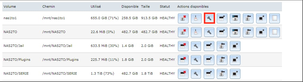

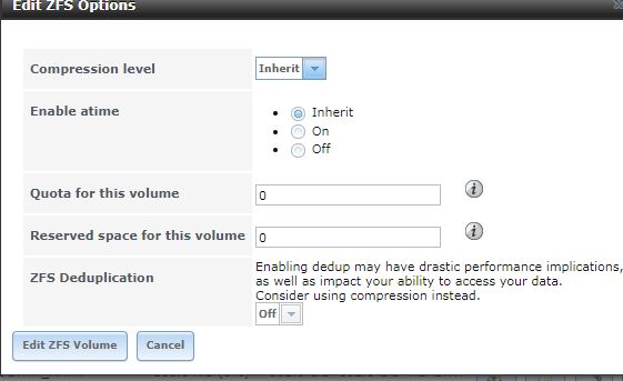

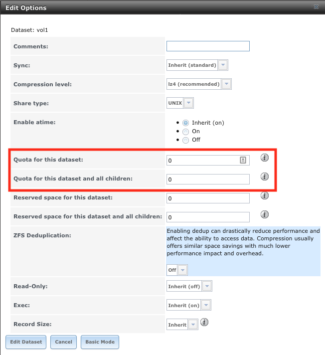

9,700
Quota?
9,700
9,700
Cliquez ici

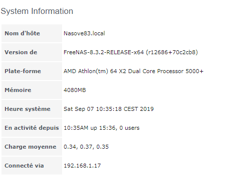

Christian_128
Jan 13, 2015
43
Bonjour
Si tu fais une mise a jour, il faut absolument que tu ai un minimum de 8 gig de ram. si non = problemes a l'horizon

Bonjour,
Si Freenas 8.3 utilise ZFS, alors il est possible de recuperer de l'espace a condition que tu ai des snapshots present.
Avec ZFS, tant que les snapshot existe, il garde en memoire les blocks qui on ete cree, efface et modifier.
En language ZFS, les blocks ne sont jamais modifier mais simplement creer et le system pointe sur le nouveau block. L'ancien block est toujours present.
Pour recuper l'espcae, il faut detruire les snapshot existant qui contiennent la liste des blocks qui ont ete modifies.
C'est la seule facon de proceder. Il faut cependant garder les snapshots les plus recents.
