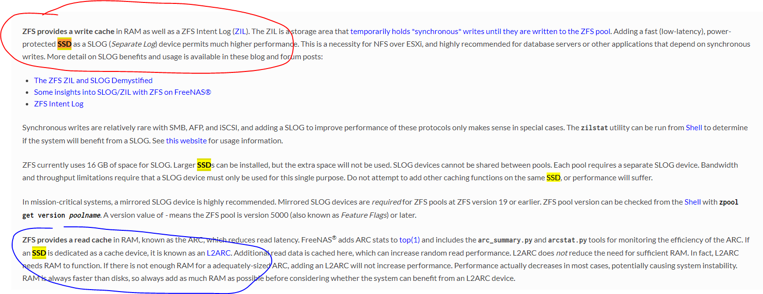

Ma cosa ne faccio dell'altro SSD? Quello che trovo nella documentazione mi dice che o lo uso per i Separate Log o come Read Cache...ok, e le scritture? Avrò cmq delle buone performances?

Ho fatto un ulteriore test collegando un SSD da 120GB come L2ARC e sembra addirittura peggiorare, fino a scollegarmi la scheda di rete e diventare il tutto inutilizzabile con conseguente riavvio manuale del FreeNAS...
Sospetto quindi che la mia RAM da 12GB non sia sufficiente...L'ARC size arriva a MAX 10.5GB, quindi sono un tantino sotto ad 1 GBx1TB di storage, eventualmente credi che posso agire in qualche parametro?

aggiungi che il sistema operativo ne vuole 8gb....e poi ecc sarebbe meglio
