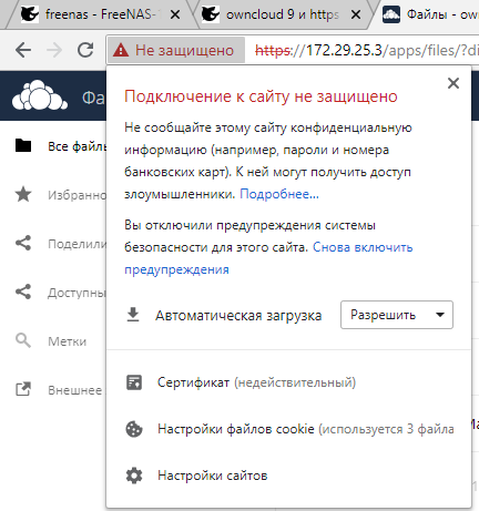

хром выдает при подключение по https что не защищено... https://ibb.co/fAY6Le

Ну значит резюме :)
сервер по https работает. Проблема в сертификате. Прям написано - что нет Вашему сертификату доверия :)
Отсюда или Вы помещаете свой сертификат в хранилище доверенных, или покупаете сертификат или берёте бесплатный.
В общем RTFM по сертификатам. А так всё у Вас настроено и работает.
subalk
Jul 23, 2018
16
да... я сертификат пробовал уже заносить в доверенную зону но всеравно пишет что соединение не защищено... https://ibb.co/dthSRK
chs
Apr 18, 2017
500
Ну а ткнуться в "не защищено" и посмотреть что там ?
chs
Apr 18, 2017
500
Ну значит проблема в сертификате. Тут я не помощник.
