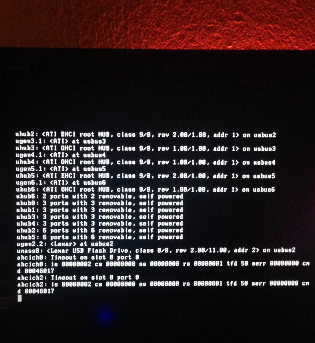

Hallo zusammen,
ich bekomme meine 2 SATA Platten einfach nicht zum laufen.
Hardware:
Mainboard: GIGABYTE GA-MA78GM-S2H
RAM: 4 GB
HDD: 2x WD 1 TB
Ich habe die Version 9.3 STABLE von FreeNAS auf einen 8GB USB Stick installiert.
Beim Boot ist mir der folgende Fehler aufgefallen: IMG_5793.JPG
Zudem erkennt FreeBSD keine der Platten nur das angeschlossene Laufwerk und den USB Stick wo das IOS installiert ist.
Wenn ich eine der Platten in ein Externes Gehäuse einbaue und per USB anschließe, werden Sie vom System erkannt.
Wie kann ich dieses Problem beheben?
Vielen Dank im Voraus!

Hi
evtl im bios die SATA settings umstellen auf Compatible ? vllt hilft das
mfg marcel

aus der Hardware-Empfehlung von Cyberjock:
https://forums.freenas.org/index.php?threads/hardware-recommendations-read-this-first.23069/
Here's where I'm going to be accused of being an Intel shill. AMD systems, on average, do not make good FreeNAS boxes. Why? because AMD is targeted at the lower end market. AMD doesn't put the kind of resources into R&D that Intel does for FreeBSD code, doesn't provide the kind of driver support that Intel does to FreeBSD, and AMD sells a CPU while Intel sells a chipset and CPU which narrows down the options of what motherboards will use. AMD boards often have just about any model of addon that exists while Intel's are typically a pretty narrow range. You buy an Intel board and it's virtually guaranteed to have an Intel SATA controller. These work quite well. AMD can be almost anything. Random things that aren't listed in the specs have been problems for people. Go with AMD and there's a significant chance that you'll lose out on little things like CPU temperature monitoring that will probably drive you nuts. Sorry but the fix is to go ask AMD to fix their problems.
Ich tippe darauf, das es für FreeBSD (worauf FreeNAS basiert) keine Treiber für den SATA-Chipsatz deines Boards gibt.
Im Bios auf Compatibe oder IDE umstellen könnte helfen - was die Auswirkungen auf Performance, SMART usw. sind kann ich nicht sagen.
S.

zum Verständnis: Das Bios erkennt deine Festplatten nicht oder FreeNAS?

vielen Dank für eure Hilfe!
Ich habe schon alle 3 Möglichkeiten ausprobiert, leider ohne Erfolg.
- IDE
- AHCI
-RAID
Ich werde heute nochmal den Arbeitsspeicher erhöhen, dies habe ich auch schon gelesen.
Ja genau, im BIOS werden sie erkannt, nur FreeBSD erkennt sie nicht.
Vielen Dank für die Unterstützung!

Also ich vermute wie gesagt fehlende Unterstützung von freeBSD für den Controller.
Kannst ja mal probeweise versuchen NAS4Free zum laufen zu bekommen.
Das braucht weniger RAM, basiert aber auch auf freeBSD - wenn das auch nicht läuft wird es immer wahrscheinlicher, dass deine Hardware nicht unterstützt wird.

Habe es mit NAS4Free probiert und erhalte hier den gleichen Fehler:

Jan 29 19:12:17 nas4free kernel: (aprobe0:ahcich0:0:15:0): NOP. ACB: 00 00 00 00 00 00 00 00 00 00 00 00
Jan 29 19:12:17 nas4free kernel: (aprobe0:ahcich0:0:15:0): CAM status: Command timeout
Jan 29 19:12:17 nas4free kernel: (aprobe0:ahcich0:0:15:0): Error 5, Retries exhausted
Jan 29 19:12:17 nas4free kernel: (aprobe1:ahcich2:0:15:0): NOP. ACB: 00 00 00 00 00 00 00 00 00 00 00 00
Jan 29 19:12:17 nas4free kernel: (aprobe1:ahcich2:0:15:0): CAM status: Command timeout
Jan 29 19:12:17 nas4free kernel: (aprobe1:ahcich2:0:15:0): Error 5, Retries exhausted
Jan 29 19:12:17 nas4free kernel: uhub6: 2 ports with 2 removable, self powered
Jan 29 19:12:17 nas4free kernel: uhub0: 3 ports with 3 removable, self powered
Jan 29 19:12:17 nas4free kernel: uhub1: 3 ports with 3 removable, self powered
Jan 29 19:12:17 nas4free kernel: uhub3: 3 ports with 3 removable, self powered
Jan 29 19:12:17 nas4free kernel: uhub4: 3 ports with 3 removable, self powered
Jan 29 19:12:17 nas4free kernel: uhub2: 6 ports with 6 removable, self powered
Jan 29 19:12:17 nas4free kernel: uhub5: 6 ports with 6 removable, self powered
Jan 29 19:12:17 nas4free kernel: ugen2.2: <USB 2.0> at usbus2
Jan 29 19:12:17 nas4free kernel: umass0: <USB 2.0 FlashDisk, class 0/0, rev 2.00/10.00, addr 2> on usbus2
Jan 29 19:12:17 nas4free kernel: umass0:  SCSI over Bulk-Only; quirks = 0x0100
Jan 29 19:12:17 nas4free kernel: umass0:7:0:-1: Attached to scbus7
Jan 29 19:12:17 nas4free kernel: ahcich0: Timeout on slot 0 port 0
Jan 29 19:12:17 nas4free kernel: ahcich0: is 00000002 cs 00000000 ss 00000000 rs 00000001 tfd 50 serr 00000000 cmd 00046017
Jan 29 19:12:17 nas4free kernel: (aprobe0:ahcich0:0:0:0): ATA_IDENTIFY. ACB: ec 00 00 00 00 40 00 00 00 00 00 00
Jan 29 19:12:17 nas4free kernel: (aprobe0:ahcich0:0:0:0): CAM status: Command timeout
Jan 29 19:12:17 nas4free kernel: (aprobe0:ahcich0:0:0:0): Error 5, Retry was blocked
Jan 29 19:12:17 nas4free kernel: ahcich2: Timeout on slot 0 port 0
Jan 29 19:12:17 nas4free kernel: ahcich2: is 00000002 cs 00000000 ss 00000000 rs 00000001 tfd 50 serr 00000000 cmd 00046017
Jan 29 19:12:17 nas4free kernel: (aprobe1:ahcich2:0:0:0): ATA_IDENTIFY. ACB: ec 00 00 00 00 40 00 00 00 00 00 00
Jan 29 19:12:17 nas4free kernel: (aprobe1:ahcich2:0:0:0): CAM status: Command timeout
Jan 29 19:12:17 nas4free kernel: (aprobe1:ahcich2:0:0:0): Error 5, Retry was blocked
Jan 29 19:12:17 nas4free kernel: run_interrupt_driven_hooks: still waiting after 60 seconds for xpt_config
Langsam glaube ich das der SATA Controller nicht unterstützt wird, nur wenn ich das Mainboard und FreeNAS in google eingeben. Haben es manche zum laufen bekommen.
Gibt es noch Hoffnung?
