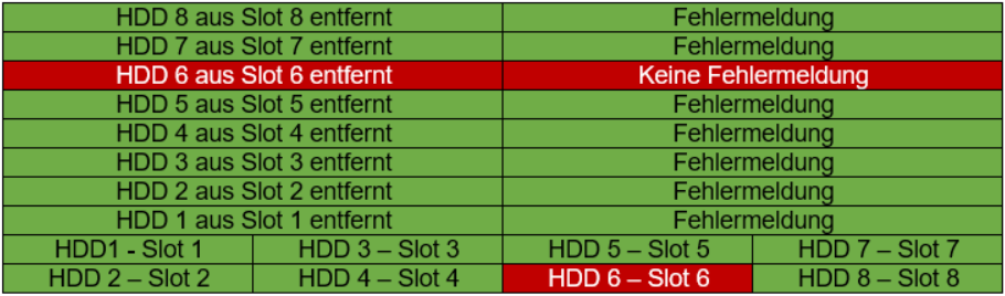

Um den Fehler zu finden, habe ich getestet welche Festplatte nicht erkannt wird.
Hierzu habe ich nacheinander die Festplatten im laufenden Betrieb entfernt.
FreeNAS erkennt also die HDD im Slot 6 nicht.
Da HDD 6 nicht erkannt wird, habe ich diese nun aus dem Server entfernt.
HDD 5 habe ich nun in Slot 6 gesteckt, keine Reaktion von FreeNAS.
HDD 6 habe ich danach in Slot 5 gesteckt, FreeNAS erkennt die HDD und bindet sie ein.
Die HDD ist also nicht Defekt. Zur Sicherheit habe ich dennoch eine 9. HDD genommen und diese in Slot 6 gesteckt, keine Reaktion von FreeNAS.

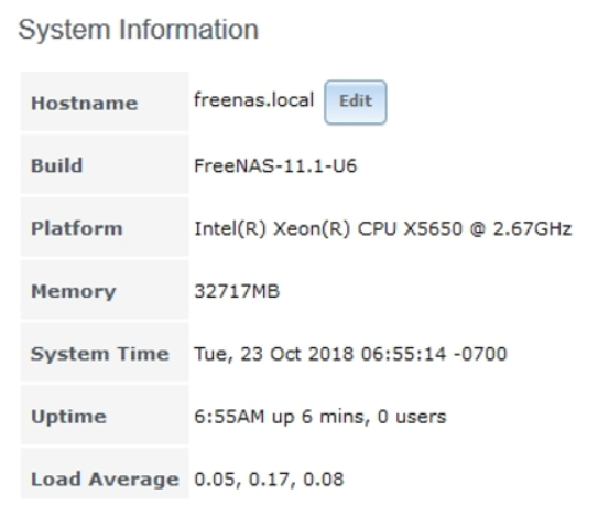

Ich habe dann die nächstältere Version 11.1-U6 ausprobiert, auch hier wurden nur 7 HDDs erkannt. (Grafik Unten)

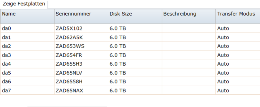

Als nächstes habe ich die Version 11.0 installiert. Die Version 11.0 erkannte sofort und ohne Probleme alle 8 Festplatten.

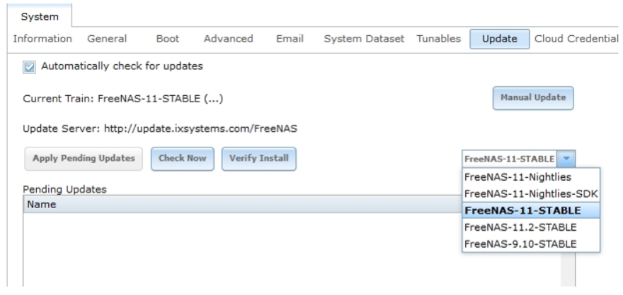

Da ich in 11.0 nun alle HDDs angezeigt bekam, wollte ich wissen ob der Fehler auch auftritt, wenn man von 11.0 auf die Aktuelle Version updatet. Nach dem Update Erkannte FreeNAS wieder nur 7 der 8 HDDs. (Grafik Unten)

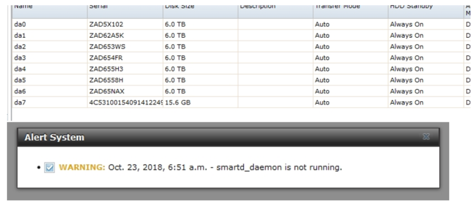

Ab Version 11.1 wird der USB Stick, auf dem FreeNAS installiert ist, als Festplatte angezeigt.
Außerdem wird eine S.M.A.R.T-Warnmeldung für den USB Stick ausgegeben, die man Manuell deaktivieren muss. (Grafik Unten)
Dies geschieht in Version 11.0 nicht. Der USB Stick wird nicht bei den Festplatten angezeigt, eine Fehlermeldung wird auch nicht ausgegeben (Grafik unten).
