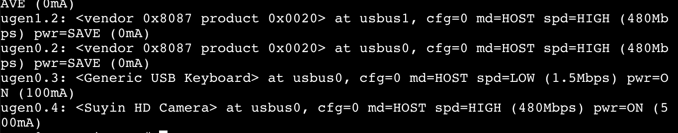

En ce qui attrait la webcam lorsque je lance :
# usbconfig dans le terminal
dans le terminal du jail il reconnait que la webcam est connecté(voir le fichier attaché).
Pour ce qui est de lancer la commande avec screen je suis un peu perdus, pouvez-vous être plus précis ? Il faut dire que mes connaissances sont assé limités.

Si la webcam est reconnue, le plus gros est fait. Je pense que le reste c'est une histoire de configuration de la jail pour pouvoir accéder à la webcam mais là je ne pourrai pas t'aider...
