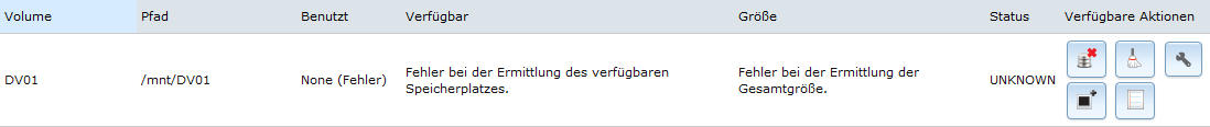

Das Volume (DV01) wird mit seinem Pfad "/mnt/DV01" unter "aktive Datenträger" in der Webmaske zwar angezeigt, der Status ist aber UNKNOWN, weil es unter dem Mountpoint nichts gemountet hat. (/mnt/DV01 ist nicht vorhanden)

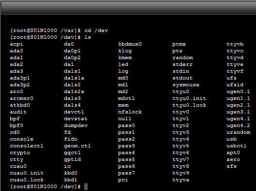

Das HD-Raid ist aber als Device unter "/dev" als da0 (inkl. da0p1 und da0p2) weiterhin vorhanden, wird aber nicht als Device ins Volumen DV01 gemountet, bzw. verbunden.
Ebenso wird es auch in der "Zeige Festplatten"-Webmaske angezeigt.

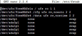

fstab:

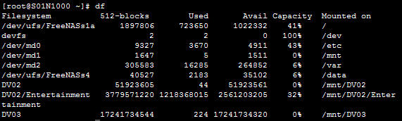

df:

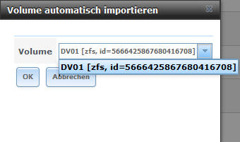

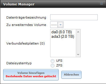

Nach diversen Updates von FreeNas (aktuell FreeNAS 8.3.1 x64) fiel mir dann auf, dass das Volumen (DV01) immernoch da ist. Wenn ich per automatischen Import versuche ein Volumen zu importieren,
dann zeigt das System mir folgendens an:
Anzeige: Volumen automatisch importieren
Anzeige: +Volumenmanager
Wird dieses dann importiert, gibt es einen Kernel Panic Attak und der gesamte Server bleibt stehen. Das "dirty Volumen" konnte also nicht importiert werden und lies den Rechner komplett abschmieren.
