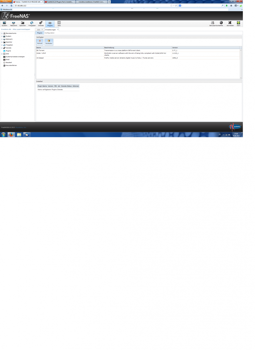

Wenn ich bei mir oben auf den Reiter "Plugins" klicke habe ich folgendes Bild
Wenn ich jetzt auf miniDLNA gehe und installieren möchte, habe ich folgende Fehlermeldung
Fehler: Failed to download http://freenas.org/downloads/plugins//9/x64/minidlna-1.0.25_1 ... -
