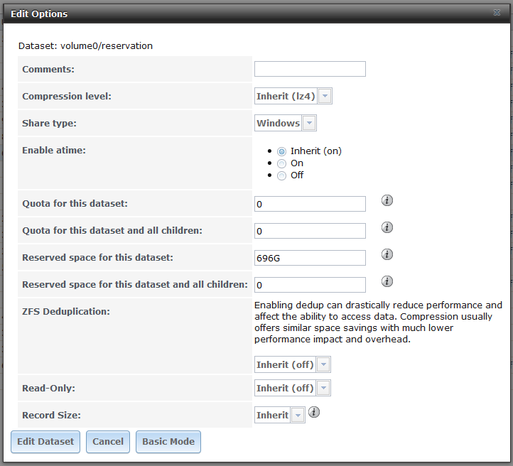

Lege in Deinem Pool ein zusätzliches Dataset an, bei dem Du "Reserved space for this dataset" auf den Wert setzt, den Du im Pool frei lassen möchtest ("G" als Suffix für Gigabyte ist erlaubt). Verwende dieses Dataset für nichts anderes als zum Freihalten des entsprechenden Platzes: Lege keine Daten darin ab und mach' keine Freigabe auf dieses Dataset.
Dieses "Reserved space for this dataset" legt auf ZFS-Ebene eine "refreservation" an, die genau das tut was Du möchtest.
