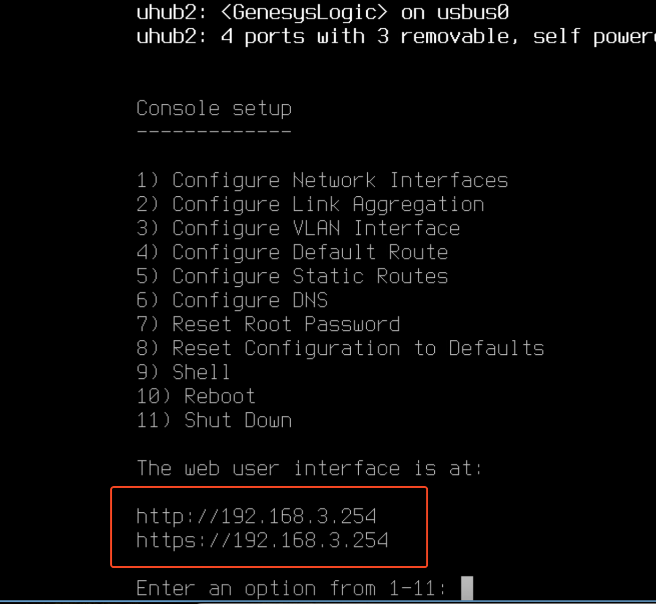

1. wenn du einen monitor an deinem TrueNAS anschließt, wird dir angezeigt unter welcher IP deine WebUI ansprechbar ist.
hier einen screenshot vom KVM
2. wie ist denn die fehler meldung (gerne einen screenshot)
3. schau doch mal in deinem router unter welcher ip dein truenas ist
4. hat deine Hardware mehrere NICs. hast du vieleicht die Falsche genutzt?

Danke für die schnelle Antwort.
Die IP Adresse der webui wird korrekt angezeigt. Da stehen keine Fehlermeldungen.
Die IP der Server ist, 192.168.178.82 und die von webui, 192.168.178.55.

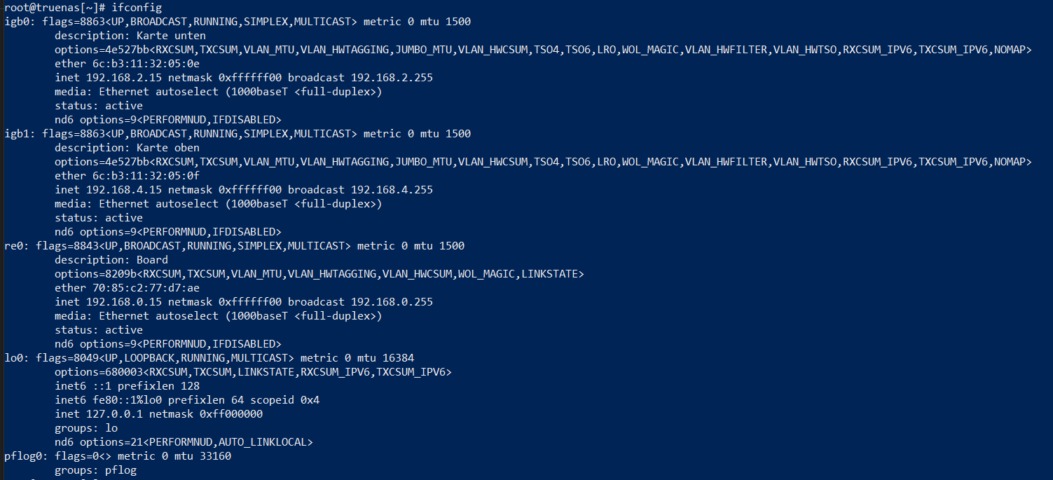

mach doch mal einen screenshot von deinen interfaces (wenn du ein server mainboard hast kannst du es ja auch über KVM machen)

ich bin aber nicht der profi hier. mein truenas hat nur eine IP (die auf dem bild)
Ich bin das auch nicht, aber trotzdem haben meine Truenas (neben der lokalen) drei IP-Adressen:
Allerdings ist jede davon an einen dezitierten Port gebunden. Einer davon hängt im "normalen" Büro-LAN und bedient das WEB-Interface und die anderen beiden sind als portbasierte VLans für den Datentransport über iSCSI zuständig (einmal W19 Datacenter, einmal Replication). Also Truenas und mehere IPs geht schon :smile:
