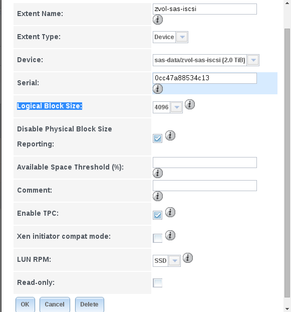

Использую iscsi от freenas. В качестве источника используется zvol, размер блока которого 4k, размер логического блока так же 4к (logical block size).
Цепляю с клиента (Ubuntu) диск, форматирую его в ext4, монтирую. Все нормально работает (все видится, файлы копируются). Сеть 1Gbit.
Начинаю давать нагрузку на диск (плоская база данных). В какой-то момент в логах клиента вываливается дисковая ошибка, после которой диск переходит в статус read only.
Не подскажите в чем может быть проблема и можно ли ее победить?
Спасибо!

Не факт что в этом проблема, но вообще 4К блок zvol это прямая просьба о низкой скорости линейный операций. Возможно в этом есть какой-то смысл (например, там очень много рандомной перезаписи блоками по 4К), но в других случаях это может быть очень медленно.
Честно говоря, запутался в размерах, поэтому исходил из того, что конечная файловая система на клиенте (ubuntu, ext4) имеет размер кластера 4k. Поэтому все к одному виду привел (zvol block size (4k), iscsi logical block size(4k), ext4 cluster size (4k)).
Может посоветуете с какими значения стоит поэксперементировать?

В вашей логике есть смысл, но в основном, как я сказал, в условиях активной рандомной перезаписи, где более крупные блоки ZVOL могут вызвать циклы чтение-модификация-запись, что может сильно снизить производительность. С другой стороны мелкие блоки повышают нагрузку на просессор, увеличивают объем метаданных, фрагментацию данных на дисках, делают бесполезной компрессию и т.д.
FreeNAS автоматически подбирает размер блока в зависимости от конфигурации пула. Для mirror пула компромисом и значением по умолчанию сейчас считается 16КБ, для RAIDZ -- больше, в зависимости от числа дисков в каждом top-level vdev.

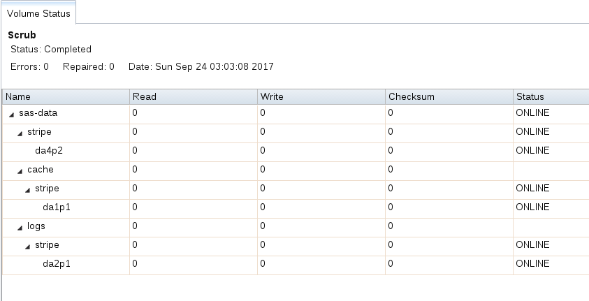

Конфигурация такая. Три диска напилены через аппаратный raid. Два диска на ssd, третий на sas (большой). Система на одном ssd, лог на втором ssd, sas для данных (картинка ниже). Везде stripe т.к. один диск.

Этот da4 это и правда один диск или там аппаратный RAID массив? Если и правда один, то надеюсь у тебя есть бакап. Если это массив, то ZFS может быть можно немного потюнить чтобы он слал на него больше одновременных запросов, так как настройки по умолчанию заточены на физические диски. Кроме того, в зависимости от объема SSD под кеш, надеюсь в сервере достаточно оперативной памяти для его обслуживания.
Все диски на аппаратном raid. da4 - это один raid-диск (raid 5) на sas-дисках.
