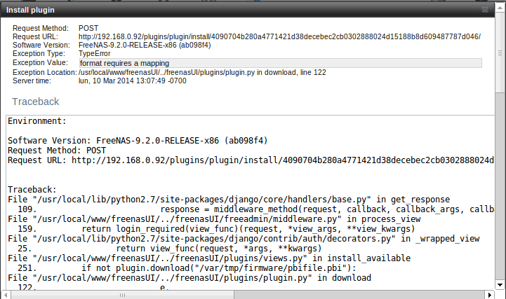

Ok, j'ai mis 8.8.8.8 en nom de serveur, les plugin s'affiche mais lorsque j'essaye il ne s'installe pas, le téléchargement ne progresse pas et j'ai une fenêtre qui s'affiche:
  • Capture du 2014-03-10 21:08:11.png
