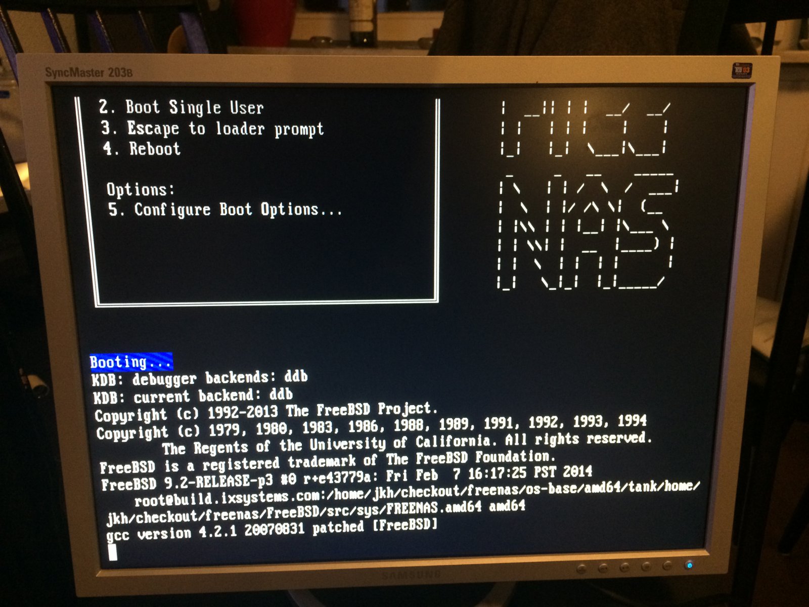

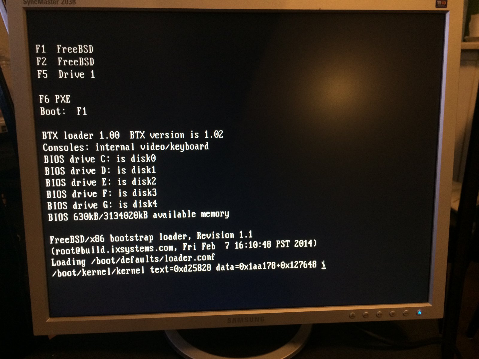

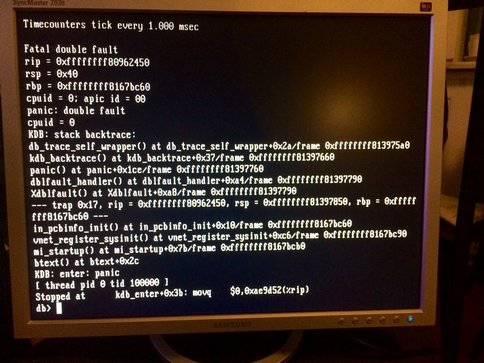

seit dem letzten Reboot startet FreeNAS nicht mehr. Leider sind meine Kenntnisse in dieser Materie doch so begrenzt, dass ich nicht weiß, woran es liegt.
Es ist mir sehr wichtig, das System wieder ans Laufen zu bekommen, da ein Menge wichtige Daten darauf sind und ich so glücklich war, dass es einfach lief. Es war irgend eine 9.2.1. Version, die an sich tolle Arbeit leistete.

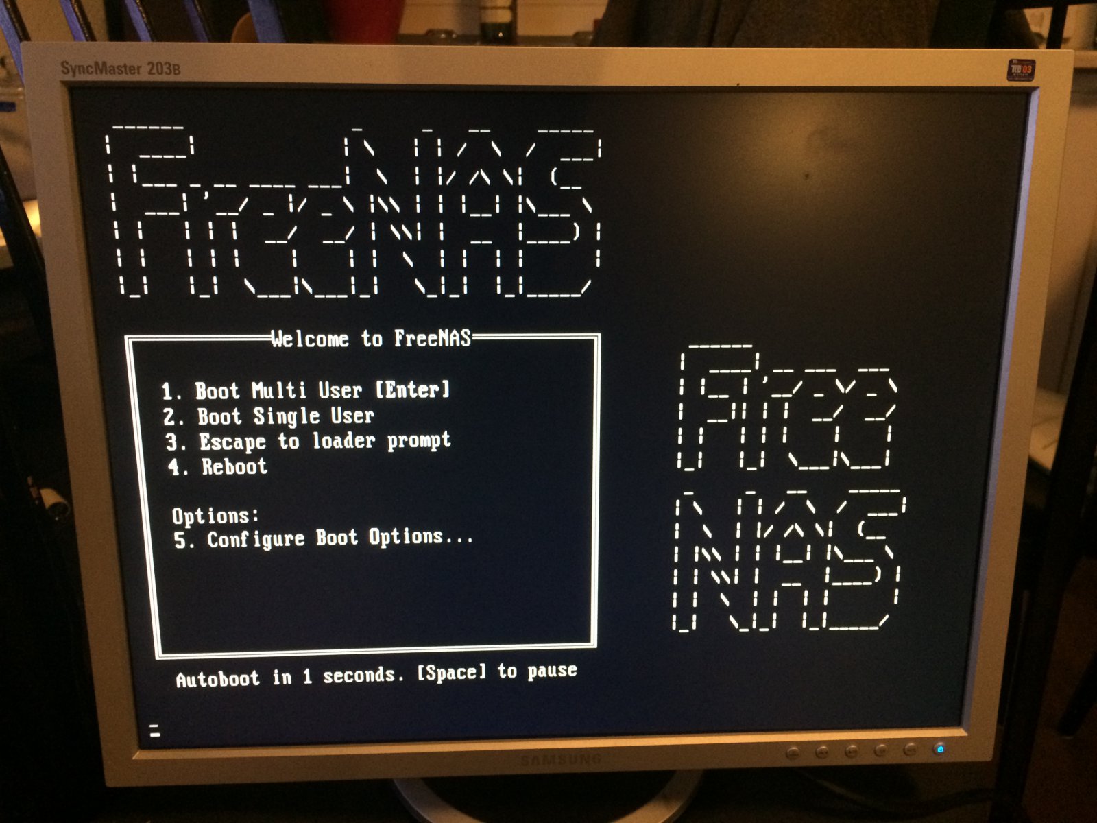

Ich habe hier mal Screens angefertigt, mit dem was er anzeigt. Bei dem letzten Screen bleibt das System dann stehen. Was stimmt hier nicht?

Sollten das 4GB RAM sein? FreeNAS erkennt nur ~3GB. Könnte ein RAM-Fehler sein, Timing wäre aber interessant (d.h. unwahrscheinlich).
Ich würde mal FreeNAS auf einen neuen USB Stick installieren und sehen ob es wieder läuft.
Wenn die Daten wirklich wichtig sind, sollte ECC RAM eingesetzt werden...
