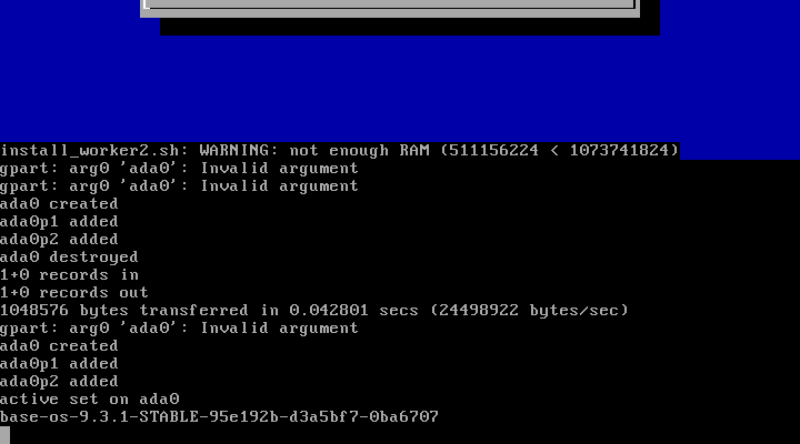

Prezados, boa noite.
Estou tentando instalar a versão base-os-9.3.1-STABLE , durante o boot, o sistema apresenta erro na instalação.
Farei um teste instalando uma outra versão e comento aqui, mais se alguém puder me dar uma dica de como proceder eu agradeço!
Abaixo anexado o erro que o sistema está apresentando durante a tentativa de instalação.

Isso é um sistema com 512MB de RAM???
O mínimo absoluto são 8GB.

Os requisitos mínimos não vão descer. Há muitas alternativas ao FreeNAS que necessitam de menos recursos, mas também não fazem o que o FreeNAS faz.
objetivo não é criar intrigas ou mesmo criar confusão, mais sim, pensar e reavaliar os recursos de Hardware Recomendados e não exigidos!
Repito: É o mínimo absoluto. Com versões antigas dava para usar UFS só com 4GB, o que tem pouco interesse.
Se não existe vontade de seguir os requisitos mínimos, também não existirá vontade para ajudar com os inevitáveis problemas. Os requisitos estão publicados e não são meras sugestões.
