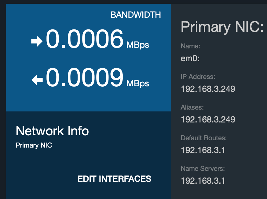

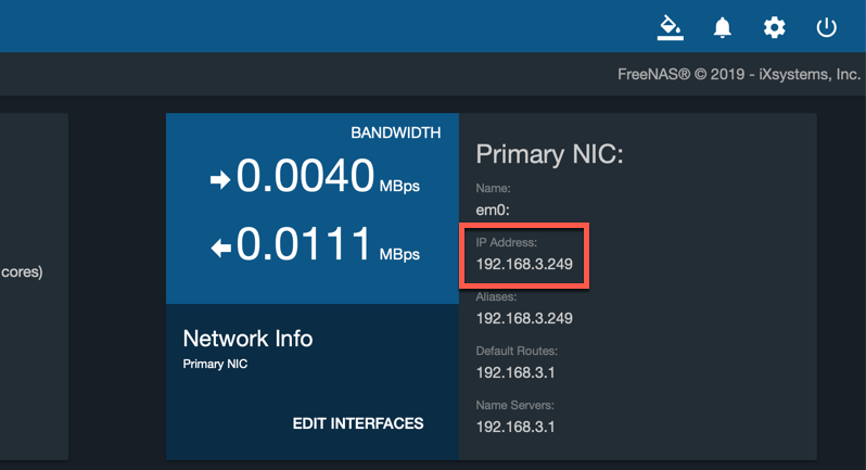

Moin, wie kann ich mein Dashboard Konfigurieren oder genauer wie kann ich die ip auswählen die angezeigt/genutz werden soll (siehe bild) ich habe 2 ip´s konfiguriert eine ist virtuel (das ist die man jetzt sieht)?
hoffe ich habe mich verständlich ausgedrückt.

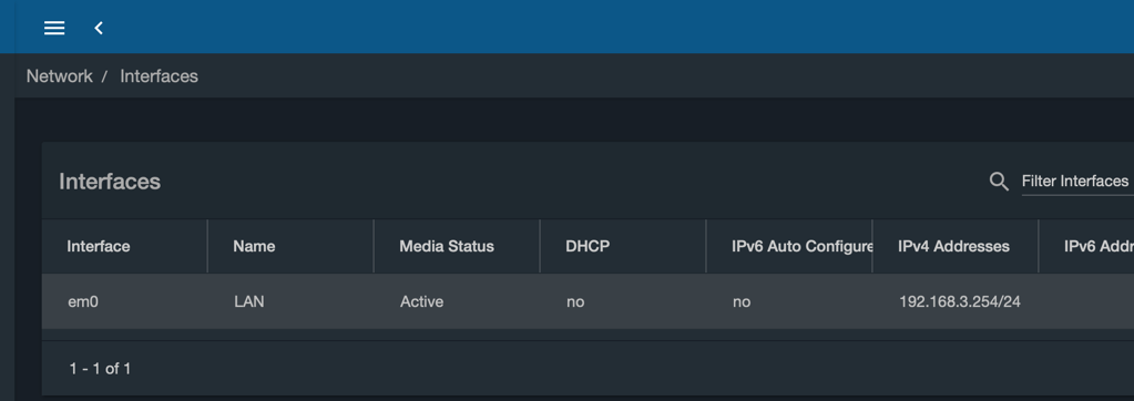

- warum wird unter IP Address und Aliases die IP einer JAIL gezeigt und nicht die der FreeNAS zugewiesenen?
IP FreeNAS: 192.168.3.254
IP JAIL: 192.168.3.249
FreeNAS-11.2-U7 (hat sich leider nach dem update nicht geändert)
leider bekomme ich hier keine Antwort auf meine frage, haben das andere auch oder bin ich der einzige?
Bei mir wird alles angezeigt wie es soll, habe zwei Jails am laufen. Im Dashboard wird die vom Hauptsystem angezeigt.
Die Jails sind ein plugin und eine Jail mit vnet. (Alles statische IPs).
Was wird denn angezeigt, wenn Du die Jail stoppst?
micneu
Mar 23, 2019
474
habe die lösung gefunden, hatte für eine jail die falsche NIC gewählt. jetzt ist alles so wie ich es wollte. danke
