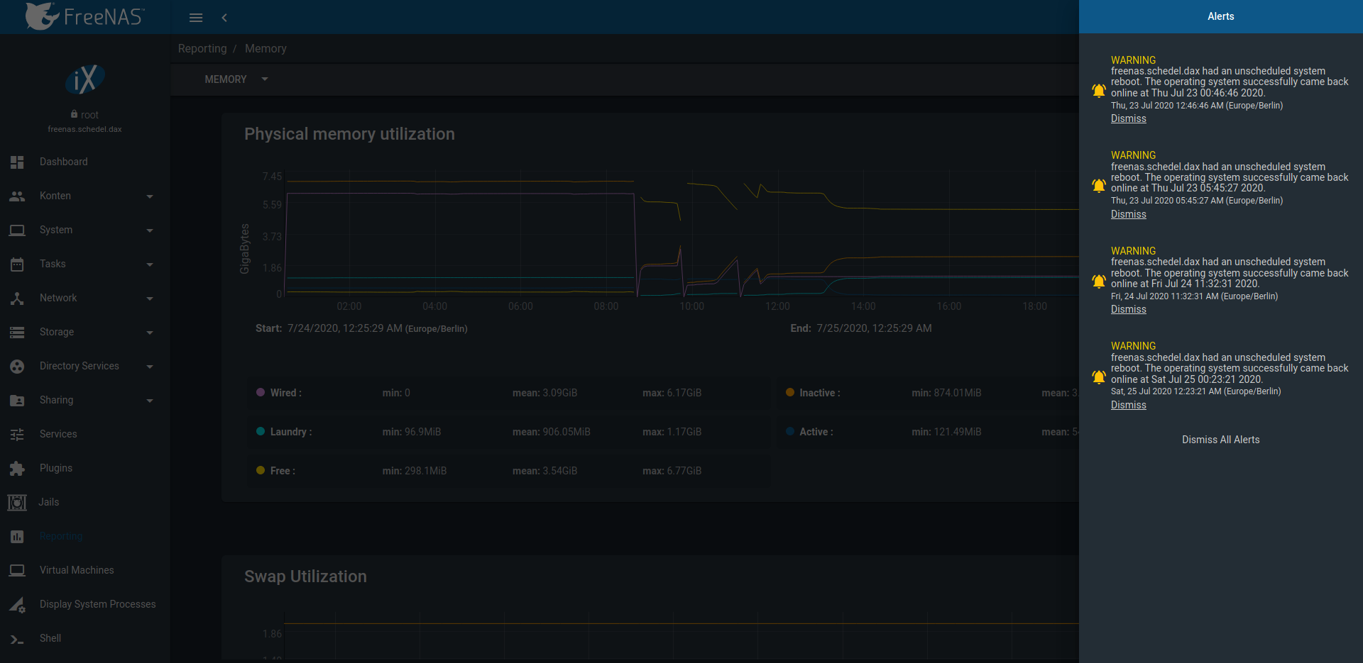

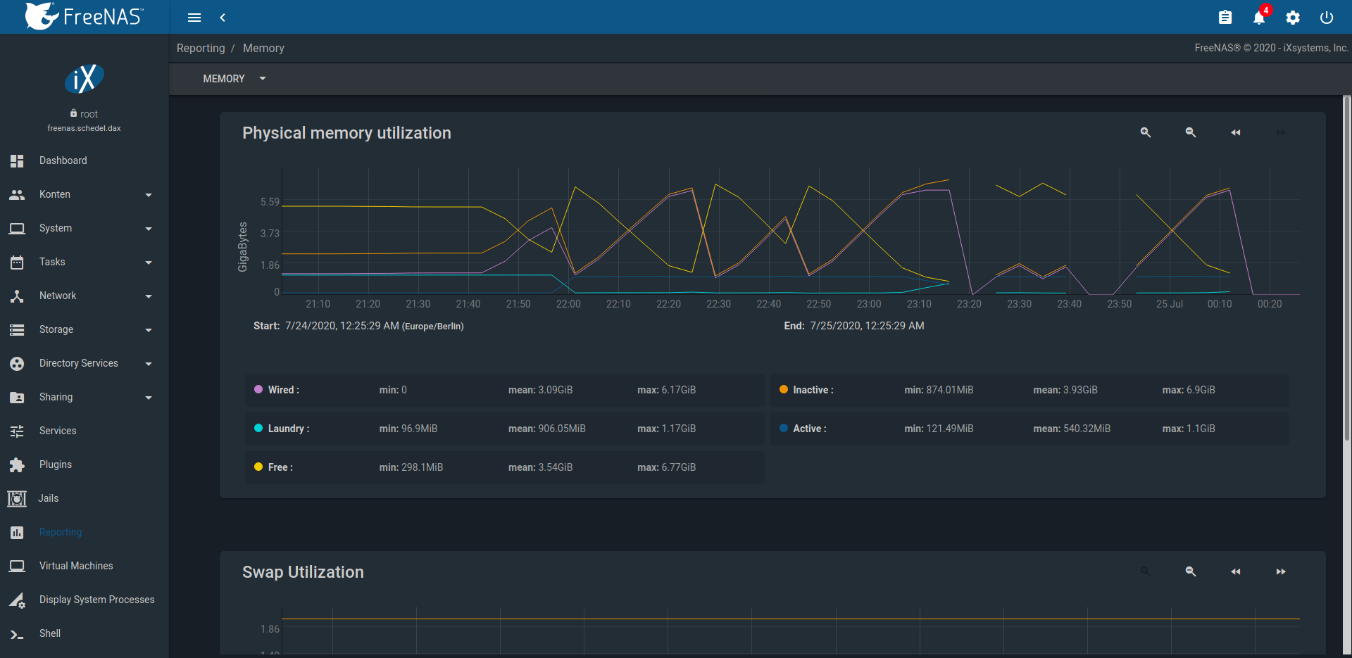

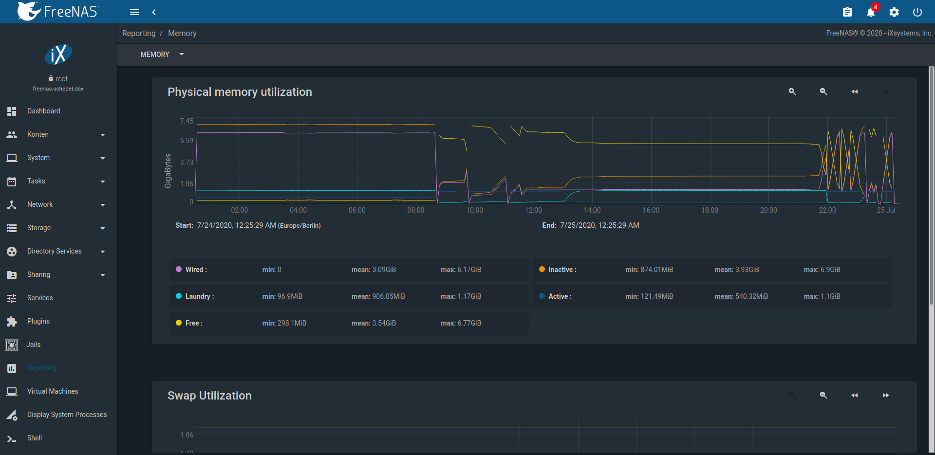

Hallo,
wir haben ein HP Microserver Gen7 N54L mit 8GB RAM und zwei Seagate IronWolf 8TB als Spiegel.
FreeNAS-11.3-U4 ist auf einer SSD installiert.
Wenn ein Backup auf eine SMB- Freigabe läuft stürzt FreeNAS regelmäßig ab, ca. alle 15 - 20 Minuten, und startet neu.
In /var/log/message sind keine Meldungen vorhanden.
Es sieht so aus das neu gestartet wird wenn der Arbeitsspeicher aus geht.
Der SWAP wird nicht beschrieben.
Wo werden Meldungen noch geschrieben wenn nicht in messages?
Wie kann ich die Ursache finden?
Gruß DAX

Hallo,
ich habe es mal mit mehr und neuem Arbeitsspeicher versucht,
hat aber nicht geholfen.
Es muss doch Meldungen von FreeNAS geben wenn es neu startet.
Wo finde ich die??
Gruß DAX
dax67
Jul 26, 2020
5
Hallo,
„Load Default Settings“ im BIOS und jetzt läuft's.
Gruß DAX
