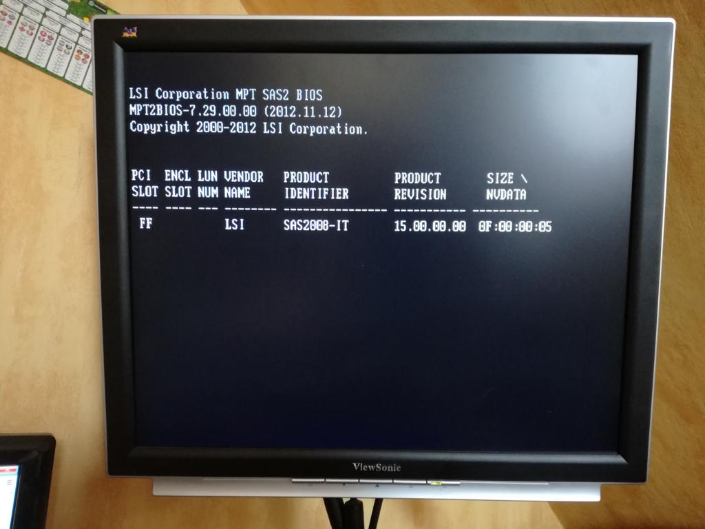

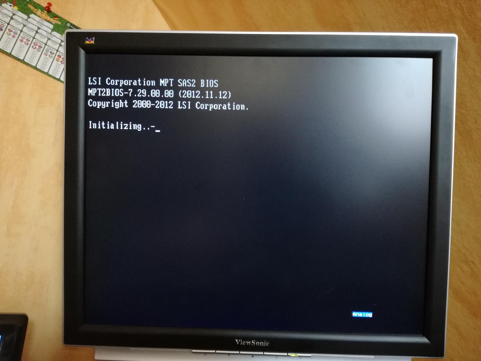

Hier die Anleitung, war die ähnliche wie auch auf der anderen Seite, mehr hatte ich nicht gemacht vorher mit dem Controller.
https://www.kickinass.net/ibm-serveraid-m1015-zu-einem-lsi9211-8i-im-it-mode-flashen/
Hab mal Bilder gemacht die beim Booten kommen, vielleicht kann dann wer was sagen ob das so richtig ist, funktionieren wird oder was anders gemacht werden muss.

Also die firmware, schon klar, die 2118it, die sas2flsh hab ich auch auf den stick, die mptsas2.rom hatte ich auch auf dem stick und das aus dem Link gemacht, damit dürfte das doch alles aktuell sein, oder täusche ich mich, das ging zumindest alles ohne fehler.
gruß
christian
Kurti2k
Mar 9, 2014
155
ja die beiden sind dann zum jetzigen zeitpunkt aktuell (P20)
mfg marcel
