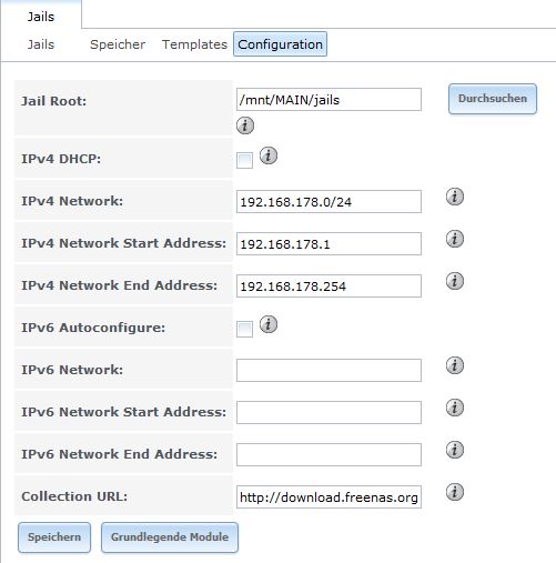

Hab dir mal ein Screenshot angehängt.

Wenn man nach deinen IP Start und End Adressen geht, bin ich mir ziemlich sicher dass die jail eine IP bekommen hat die doppelt belegt ist, denn deine fritzbox hat bestimmt die 192.168.178.1 und so wie du es eingestellt hast würde die erste jail die du erzeugst genau diese IP bekommen. die zweite .2 usw...
Überprüfe also die IP deiner Jails
Wenn du eine Fritzbox einsetzt würde ich die empfehlen einen IP Bereich ausserhalb des DHCP bereichs der Fritzbox zu nehmen.
Der Bereich von 192.168.178.20 bis 192.168.178.200 ist bei Fritzbox voreingestellt.
Du kannst also 10-20 oder 210-240 nehmen o.ä.

Die IP ist nicht belegt, auch hab ich es schon mit einer händischen IP probiert dort passiert das selbe.
Das erstellen vom Jail ist kein Problem, nur bricht er meistens schon beim Download oder spätestens bei der Plugin Installation ab.
