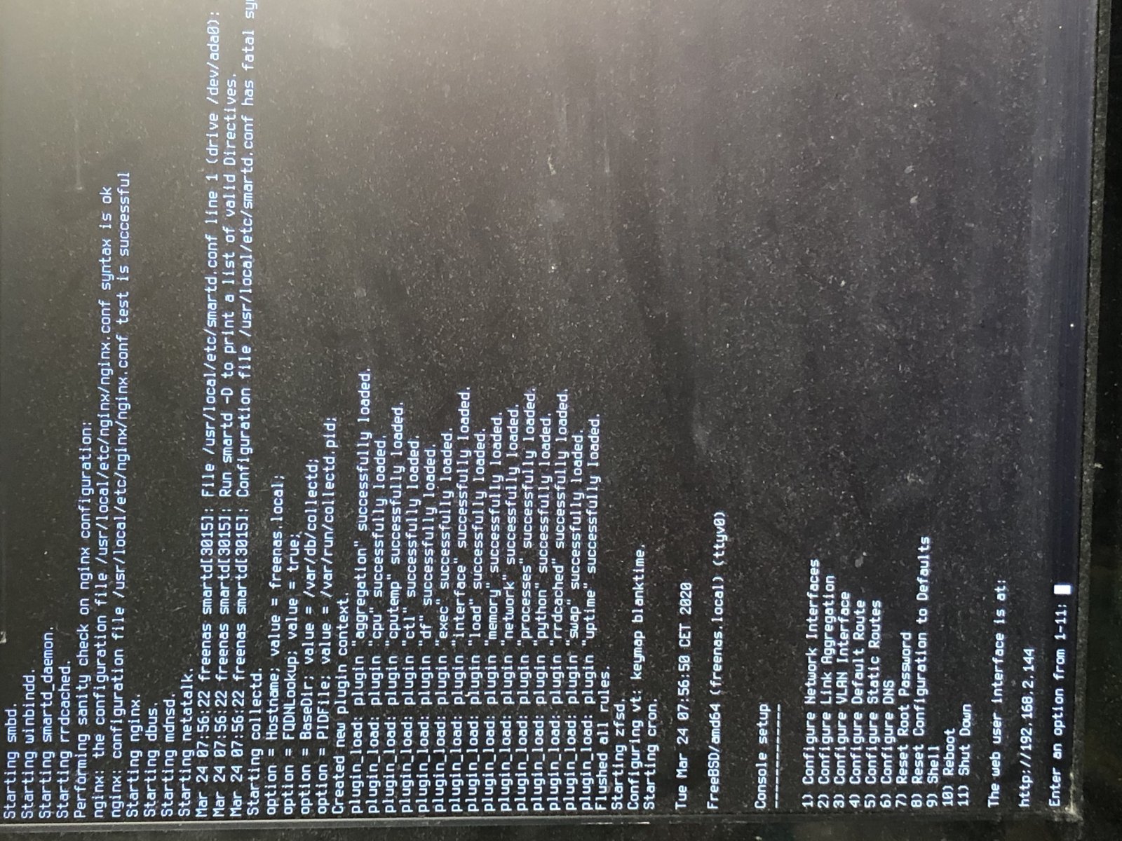

;) Alles klar. Hier der erste Screenshot
danke fürs gucken

Na dann muss es doch unter 192.168.2.144 erreichbar sein ;)
Wenn nichtmal ping geht, kannst Du nur auf der Konsole eine Shell aufmachen (Punkt 9) und dann wäre mal ifconfig als erstes interessant. Für Dich wahrscheinlich auch zpool status, das sagt Dir, ob Deine Daten wahrscheinlich noch da sind.

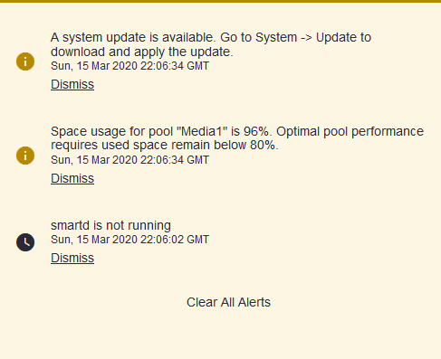

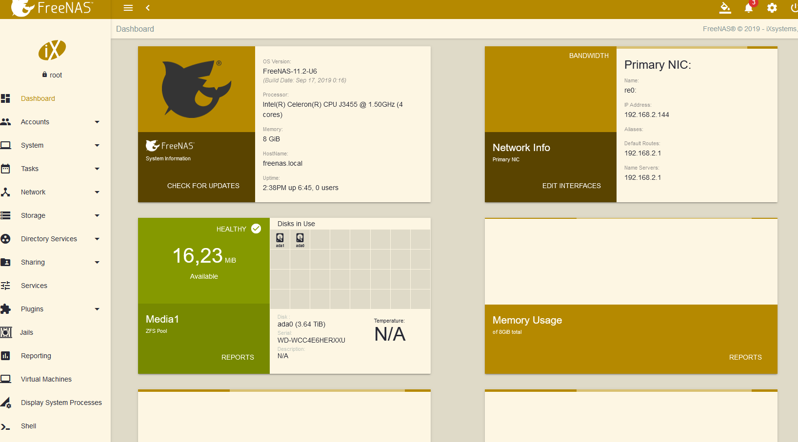

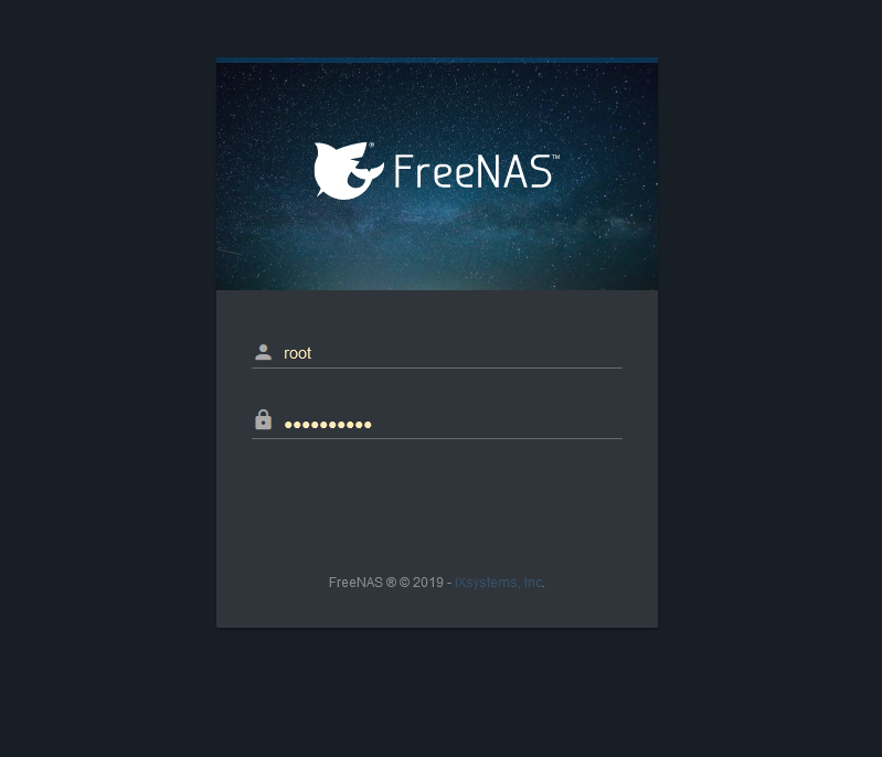

also nach dem Neustart um die Bootsequenz zu "sehen" hat es sich wieder erreichbar gezeigt. Anbei jetzt erst mal die Anzeigen im dashboard
Allerdings war ich immer der Ansicht das unter dem log In ein button gewesen ist... :rolleyes:
