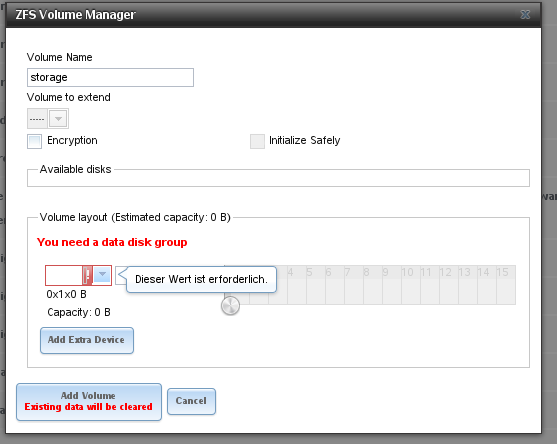

EDIT: im Anhang ist nen screener von dem ZFS-Volume-Manager. Da erscheinen keine Platten. ?

Firefox sollte passen, Chromium auch. Nur von IE lieber die Finger lassen ;)
Vielleicht kannst du mal einen Screenshot vom ZFS Manager hier reinstellen? Habe den neuen Manager von FreeNAS 9 allerdings selbst noch nicht benutzt, da ich alles auf vor einer Weile auf 8.x eingerichtet habe.

Siehe Bild

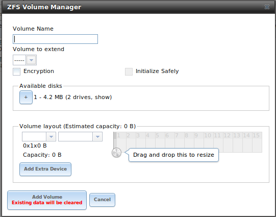

Hab mal schnell eine VM angeworfen, eigentlich solltest du deine Disks mit einem + Button unter Available Disks hinzufügen können..
Kannst du auch noch die "View Disks" Anzeige hier reinstellen?
