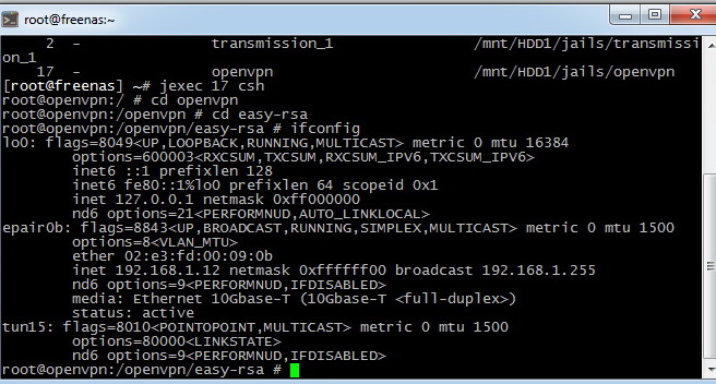

epair0b видно на скриншоте

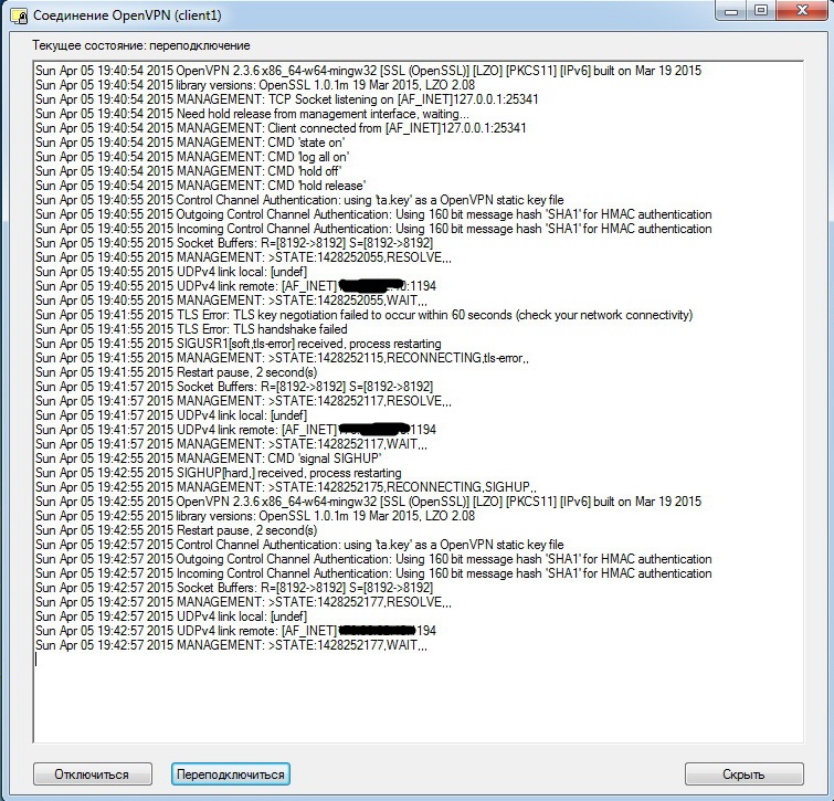

Спасибо за "mute-replay-warnings"))) А то думал куда вся информация делась. В общем со всеми выше перечисленными настройками имею это...

Может еще в маршрутизаторе нужно что-то настраивать. VPN включен в маршрутизаторе. Я пытаюсь из домашнего ноутбука (ноутбук в той же сети подключен что и vpn сервер) через внешний IP заходить (который является динамическим и привязан к noip.com). Пробую пинговать, через cmd 192.168.255.1 во время подключения клиента - не пингуется. Может у меня не правильно организована сеть маршрутизатор/сервер/vpn сеть?

Судя по логу, проблема в tls-auth, попробуйте заново скопировать ключ с сервера на клиента, либо для теста, вообще его выключить
