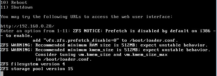

Aber mittlerweile bin ich zu Hause, wo ich FreeNAS ebenfalls in einer VM installiert habe auch auf ein Problemchen gestossen.
Hier sind die Netzwerkeinstellungen ident zu dem beim Laptop. Mein Desktop PC ist mit einem Patchkabel und dem Router zum I-Net verbunden.
Ich kann mich nach dem Start von FreeNAS in der VM über den Browser einloggen. Nach kurzer Zeit aber kommt eine Fehlermeldung und diese verliert den Kontakt zum I-Net.
Unten ist ein Screenshot von der Fehlermeldung.
Woran kann das liegen?

Die Warnung sagt dir nur, dass 512 MB RAM "etwas" zu wenig sind. ;-)
Schau bitte mal nach ob die Netzwerkkarte deiner VM auf Bridge oder Netzwerkbrücke (o.Ä.) steht.

Habe es mit allen Einstellungen versucht und bin zum Entschluss gekommen, das es mit dem mobilen Internetstick nicht funktioniert.
Zu Hause im Netzwerk - eben mit den 'Einstellungen auf Netzwerkbrücke" funktoniert alles bestens. Nur halt mit dem Internetstick eben nicht.
