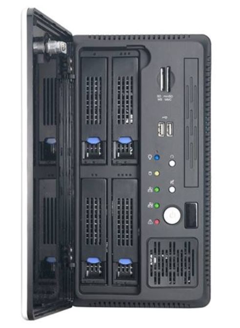

Das Schwierigste wird es sein, erst einmal ein geeignetes Gehäuse mit 4 Bays zu finden, welches nicht allzu groß ist. Ich habe mich da schon vor Jahren auf Chenbro "eingeschossen" (ca. 260x140x260mm):
von welchen ich im Moment 5 St. in Betrieb habe:
Die Gehäuse bieten neben den 4 hot swap Bays Platz für ein Mini-ITX-Board, eine interne 2,5"-Platte, eine low profile Erweiterungskarte und wenn man denn will, ein optisches slimline Laufwerk. Leider sind diese Gehäuse aber nicht mehr neu zu haben, man muss sich nach gebrauchten umsehen.

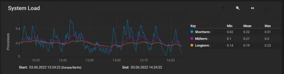

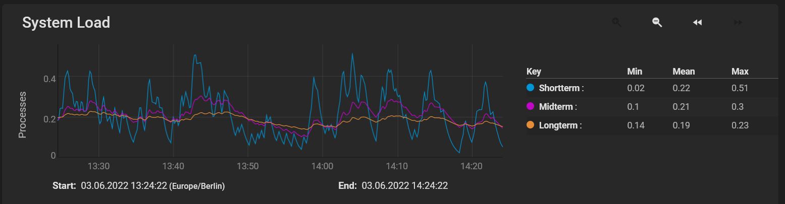

Im Übrigen sind von den 5 gezeigten Kisten die beiden vorderen Windowsserver und die anderen 3 Truenas(e) - der letzte in cold stand by. In den Truenas(en) werkelt jeweils ein Asrock Mini-ITX mit aufgelöteten und passiv gekühlten Gemini Lake Prozessor, 16 GB non ECC Ram und eine zusätzliche Intel-Server 2-Port NIC. Festplatten sind 4 x Hitachi Ultrastar für die Daten, eine M.2 als Bootplatte und eine gepufferte Intel-Server-SSD für -naja- Sonderaufgaben.
Mit dieser eher schwachbrüstigen Ausstattung stehen die NAS im täglichen produktiven Einsatz und mit den Platten in Raid Z1 ist es überhaupt kein Problem, die 1 Gbit/s Anbindung voll auszulasten. Auch an sonst ist die Auslastung der System eher vernachlässigbar:
so das ich z.Z. überhaupt keine Veranlassung sehe, leistungsfähigere Hardware einzusetzen.
