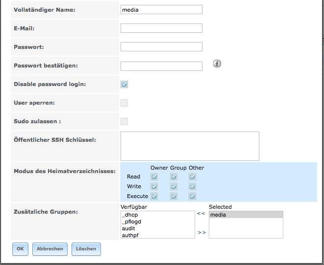

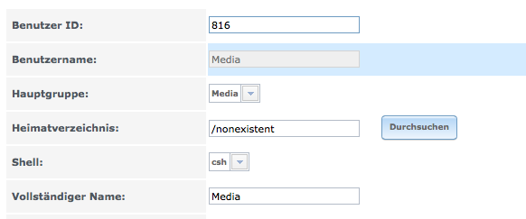

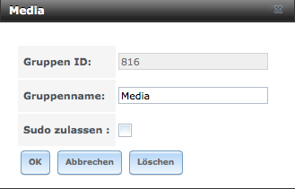

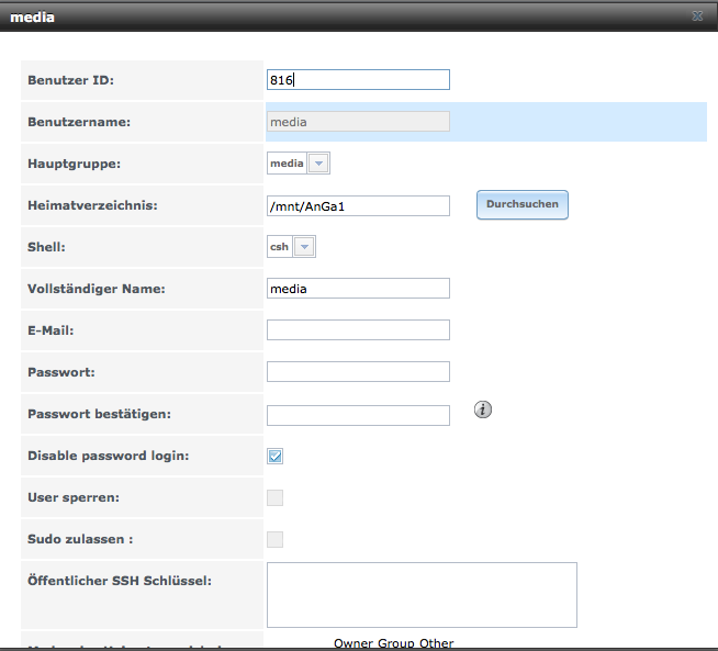

Also ich denke, dass alles richtig eingestellt ist. Die Meldung kommt am Ende des Downloads. Ich hänge mal ein paar Screenshots an. Ich hoffe, dass es ein wenig Aufschluss darüber gibt, was ich falsch mache :/

mein Fehler in der letzten Antwort (in der zuvor wars richtig), media muss jeweils klein geschrieben sein.
Und wie gesagt: media muss Vollzugriff auf den Zielordner haben, also die Unix-/AFP-/CIFS-Berechtigungen des Ordners prüfen.
