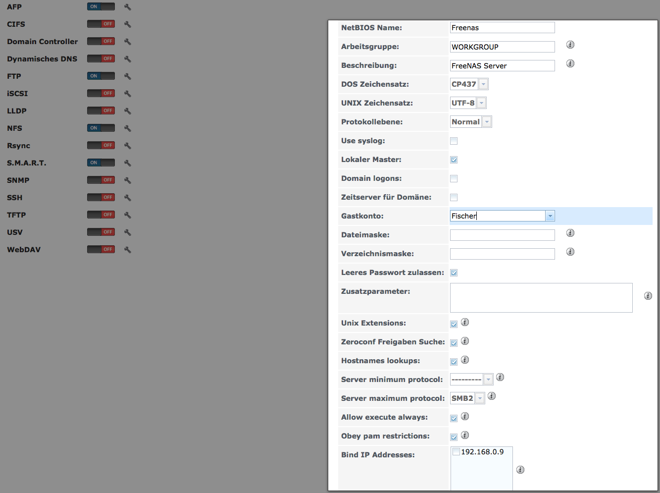

Sorry, hab ich vergessen ;-).Hab da nicht wirklich viel verändert ( siehe Foto )

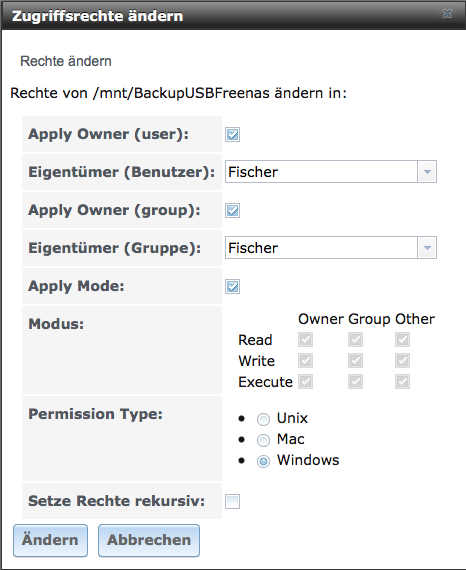

Irgendein Grund das der Service als Gastkonto (also wenn sonst nichts angegeben wird) Fischer hat? Gibts den Account lokal überhaupt?
Und das ist die CIFS Service Konfiguration - das ist nicht der eigentliche Share, den musst Du separat noch anlegen...
Ich würde hier erstmal alles auf Standard lassen und dann einen neuen Win Share anlegen und den erstmal per "Allow Guest" testen - danach einen User definieren. Der User braucht dann natürlich auch Rechte auf dem geshareten Verzeichnis...

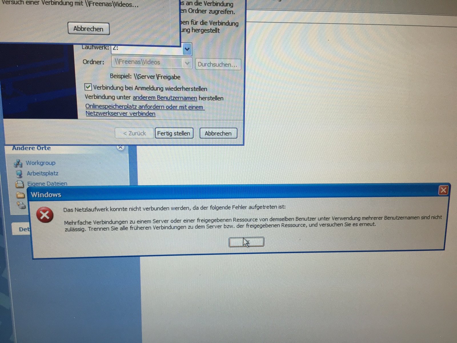

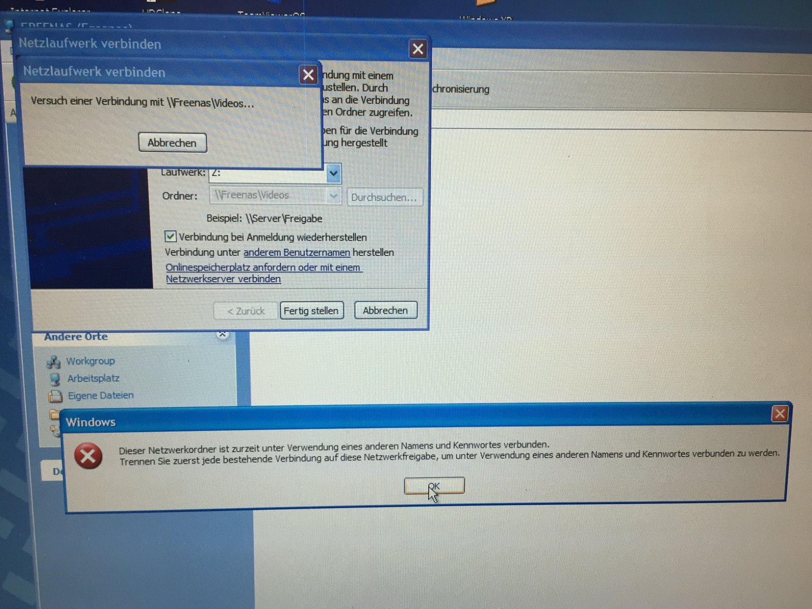

Fehlermeldungen siehe Fotos ( zuerst die eine danach die 2. Meldung )
Keine Ahnung was ich da falsch mache.

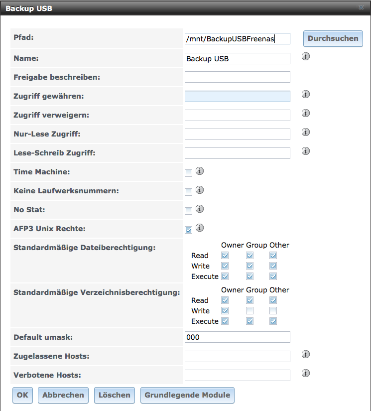

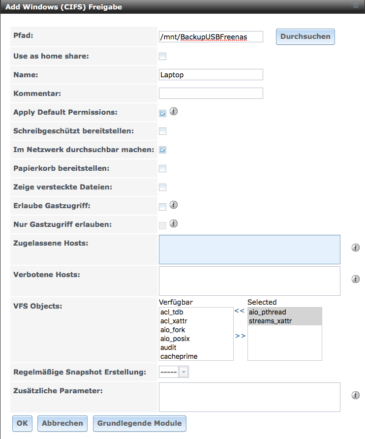

Kannst Du mal die Share einstellungen posten?
Fredi918

Die Einstellungen siehe Foto

Hm und die Einstellungen sind noch wie in Post 3? Da würde ich mal ein paar Sachen rausmachen wie leeres Passwort, Zero Conf, Gast Mapping, Pam restrictions und Allow exec

Hab die Sachen deaktiviert, hat aber leider nix gebracht. Einziger Unterschied zu vorher ist jetzt beim anklicken des Freenasordners eine Abfrage von Benutzer und Passwort kommt. Beim anmelden kommt wieder die Meldung das es nicht möglich ist 2 Benutzer gleichzeitig zu verbinden ( siehe Bilder Post 13 ).

Vom Laptop aus eben nicht, wenn ich auf auf die Freenas Freigabe klicke dann kommt die Abfrage Benutzername und Passwort, nach Eingabe dann die Fehlermeldung aus Post 13. Den XP Laptop habe ich noch herumliegen gehabt, es sollten von dort regelmässig Bilder von dort aufs NAS gesichert werden ( so der Plan ). Für das sollte der Laptop reichen. Wenn das wegsichern unter NFS klappt sollte das gehen. Ich werd mal weiter testen und mich bei Bedarf wieder melden.
