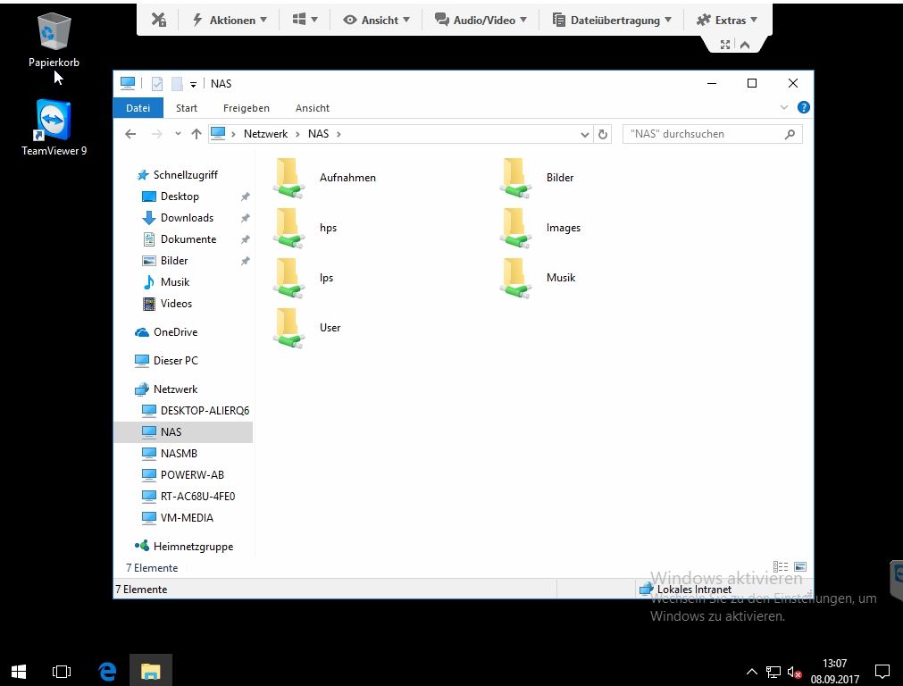

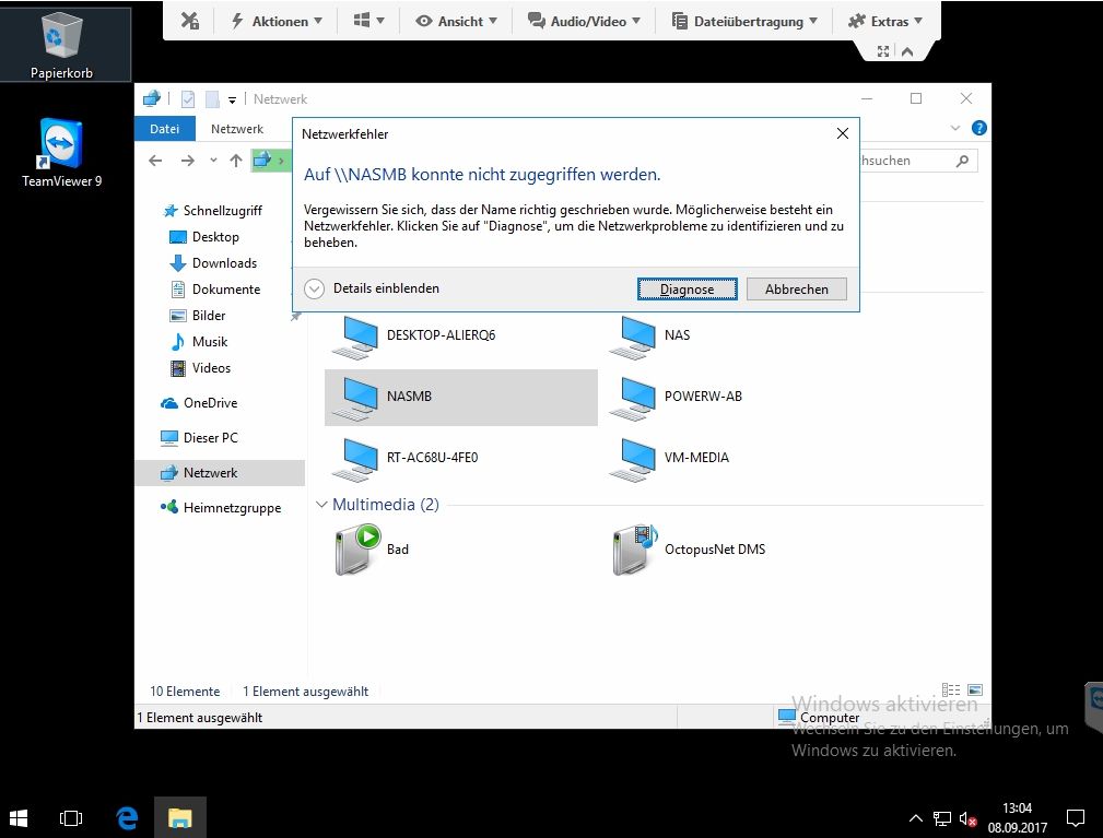

ich versuche seit Stunden herauszufinden wieso der Zugriff einer Windows 10 VM auf das HOST FN 11 nicht funktioniert. Leider ohne Erfolg. Ich habe die VM gestern aufgesetzt und als NIC den VirtIO angegeben. Dies wurde aus Stabilitätsgründen empfohlen. Windows 10 ließ sich anstandslos installieren und hat auch auch eine entsprechende IP über DHCP bekommen (Screenshot1). Zugriff auf das Internet und eine anderes Freenas im Netzwerk funktionieren einwandfrei. (Zugriff via SMB) (Screenshot 2 - Zugriff auf "NAS"). Das einzige was nicht funktioniert ist der Zugriff auf ein SMB Share des HOST Freenas.(Screenshot 3 - Zugriff auf NASMB) In der Netzwerkumgebung wird das Freenas angezeigt.

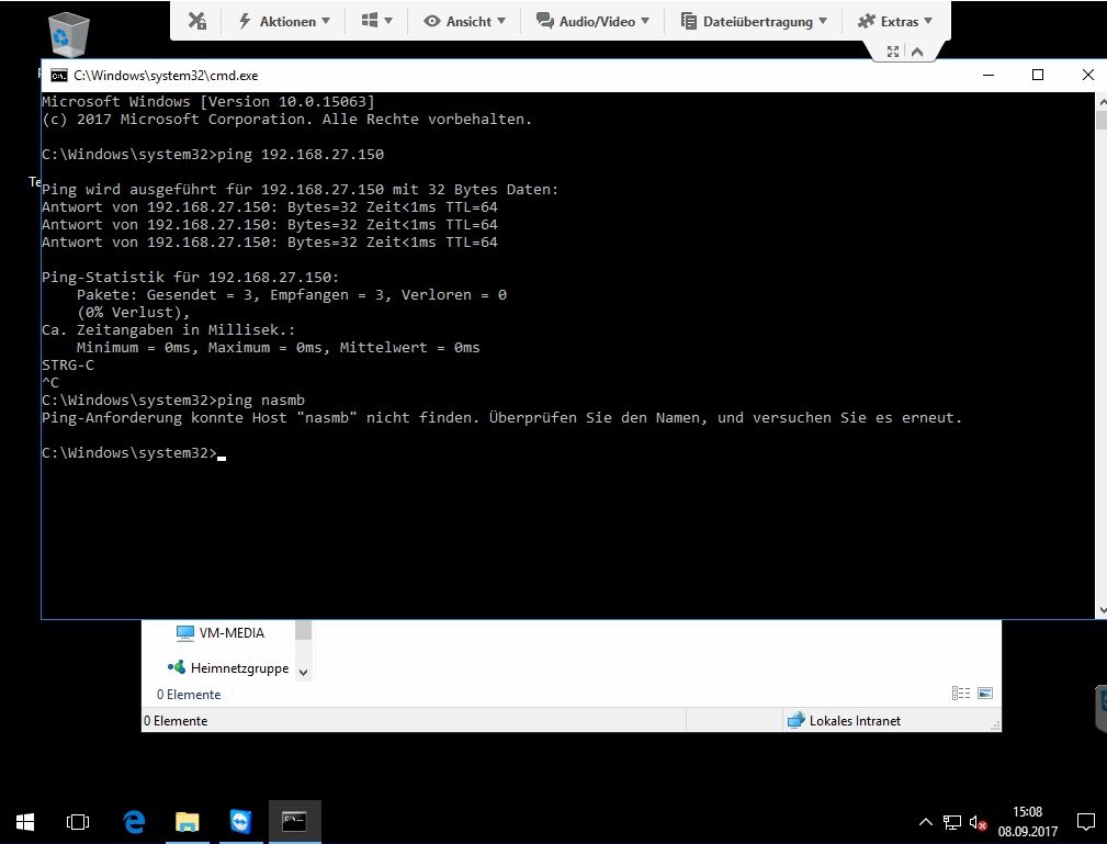

habe mittlerweile auch noch herausgefunden dass ich den Host anpingen kann. In der Kommandozeile im Windows 10 kann ich die IP-Adresse anpingen. Was allerdings nicht klappt ist das Anpingen des Namens. Hier bekomme ich einen Fehler (Siehe Screenshot). Kann das eventuell damit zusammenhängen.

ja das funktioniert problemlos passt auch zu dem anpingen. Die Frage ist nur wieso kann er den Namen nicht auflösen. Hab zum Test auf einem zweiten Freenas dasselbe gemacht. Also auch hier eine VM mit Windows 10 installiert und auch hier habe ich das Problem dass ich über den Namen nicht auf den Host zugreifen kann. Ich kann aber durchaus über den Namen auf das andere Freenas zugreifen (Also das auf dem ich die erste VM installiert habe). Es scheint also irgendetwas mit der Namensauflösung zu tun haben und zwar nur im Zusammenhang mit

also ich komme hier einfach nicht weiter. Auf 3 unterschiedlchen Systemen überall das gleiche Problem. Zugriff ins Netzwerk funktioniert aber auf den Host kann nur per IP nicht aber per Namen zugegriffen werden. Ein ping auf IP klappt aber der Ping auf den Namen funktioniert nicht. Es betrifft nur den Host auf alle anderen Geräte im Netz komme ich per Namen drauf bzw. kann es anpingen.

Du must den Namen mit der IP in der hosts Datei eintragen. Dann funktioniert es:
C:\Windows\System32\drivers\etc\hosts
Dort einen Eintrag Z. B.
192.168.1.100 freenas
Hinzufügen. Vm neu starten, fertig
