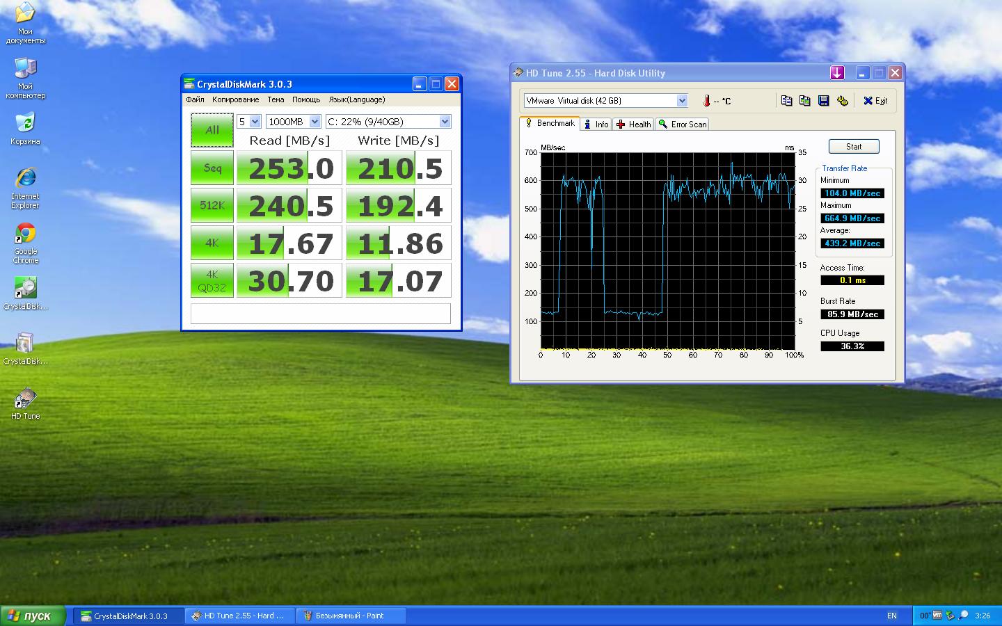

Установил вторую QLE2432 и все заработало -) До этого пытался QLE2432 соединить с QLE2312 но не получилось даже линк завести -(((
Теперь по системе
FreeNas 2 x Xeon 5420 / 32 FB-Dimm / RAIDZ2 8x SATA 640Gb 7200RPM + 60Gb L2ARC / FC QLE2432
ESXi 2 x Xeon 5365 / 32 FB-Dimm / FC QLE2432
по скорости пока ничего сказать не могу (см. картинку и пишем коментарии)
