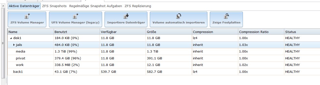

Also ich habe folgende Speicherauflistung - siehe screenshot. Von "pool" steht da nichts. Tut mir leid, mit unix kenn ich mich nicht ausreichend aus.
Ich möchte nun Dateien und Ordner von "media" nach "back1" schaffen.
Würde der Befehl dann so aussehen?
mv -r /mnt/disk1/media/ordnersowieso /mnt/back1/
Vermutlich zumindest so ähnlich. Allerdings hat mv keine -r Option.
FreeBSD-Manpages von mv und cp (Vorsicht: Unterscheiden sich in manchen Details von den gleichnamigen Linux-Befehlen):
https://www.freebsd.org/cgi/man.cgi...=FreeBSD+10.3-stable&arch=default&format=html
Mein Empfehlung ist, mit beiden Kommandos und passenden Testverzeichnissen ein wenig zu üben, bevor man selbige mit root-Rechten auf wichtige (und viele) Daten loslässt.

Also in der Theorie, wenn ud von media nach back1 verschiebst, sieht der Befehl wie folgt aus:
mv /mnt/disk1/media/* /mnt/back1/
Allerdings empfehle ich dir einen Test vorher ;)
Ansonsten, wenn du dir zu unsicher bist, legste halt doch 2 Shares an, und schiebst über den Arbeitsrechner.
