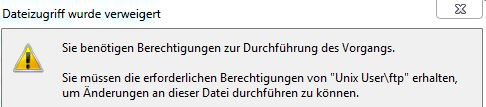

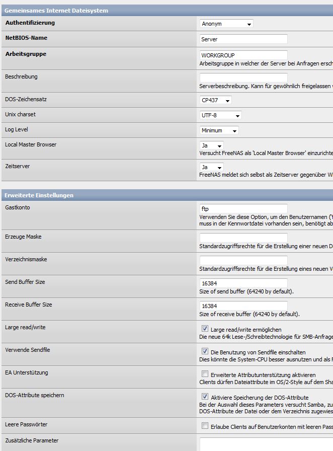

Es geht um den oben erwähnten Fehler.
Aber erstmal ein paar Angaben.
0.7.1 Shere (revision 4997)
Windows XP sowie 7
Lan als auch Wlan
CIFS/SMB
Freigaben sind erstellt
keine Nutzer außer admin
Ich hatte bis vor kurzem 4 HDDs als Raid 0 laufen lassen, die Daten nach und nach verschoben das Raid gelöscht, die Platten einzeln eingebunden und dann die Daten wieder darauf geschoben und eine neue HDD eingebaut. Jetzt bekomme ich bei einigen Dateien egal ob Doc, jpg oder avi den Fehler das ich nicht die Rechte dafür habe diese zu verschieben bzw. zu löschen. Bei den meisten anderen Dateien klappt dies aber ohne Probleme.
Es wäre nett wenn ihr mir helfen könntet damit ich wieder Löschen kann ;-). Ich habe praktisch keine UNIX Kenntnisse und haben FresNas nur zur Datenlagerung.
