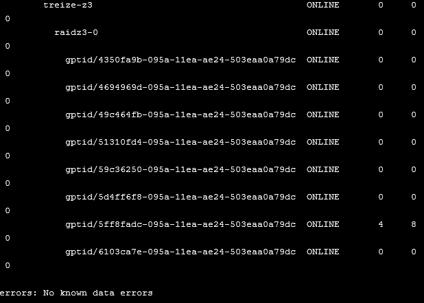

Juste pour bien comprendre: tu parles d'un volume avec 10 disques mais la capture d'écran de
zpool status ne montre que 8 disques (pour un volume en RAIDz3). :-O

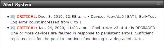

Un des disques, l'avant dernier, a 4 dans la colonne des erreurs de lecture. Il s'agit peut-être du /dev/da6, à vérifier.
L'erreur (celle du 24 janvier 2020) vient probablement de là et il peut s'agir d'un problème de connexion/cablâge.
Une fois le scrub terminé, bien vérifier s'il a corrigé des erreurs ou pas (mais comme c'est qu'en lecture, je ne pense pas).
Dans tous les cas, il faut aussi adresser l'erreur plus ancienne du 8 décembre 2019 (problème de self-test sur /dev/da6). Elle est peut-être indépendante de la nouvelle ou peut-être pas... Car un self-test qui échoue n'a pas nécessairement d'impact immédiat mais peut amener d'autres problèmes plus graves à terme.
Et puis comme souvent un problème n'arrive jamais seul, je testerai les autres disques (tests SMART courts et longs pour tout le monde! Et vérification des rapports SMART), à moins que tu n'en sois sûr.
