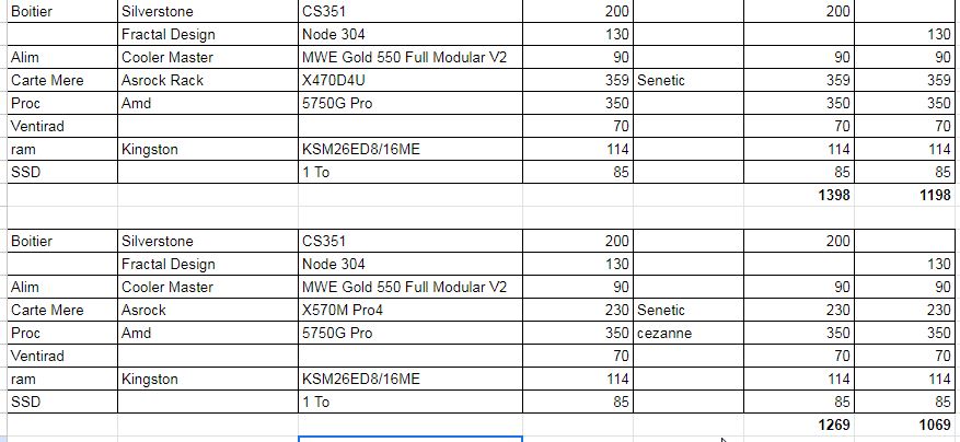

Bonjour a tous
J'ai pas mal tourné sur les site internet et j'arrive a 2 configs approximatives avec 2 boîtiers que j'ai sélectionné. J'ai encore quelques interrogations ?
la version avec le Node 304 n'a pas de hot swap mais permet de mettre des ventirad jusqu'a 165 mm
La version avec le CD351 à 5 HDD Hot Swap mais le ventirad est limité à 82 mm, ca me semble limite par rapport a cet type de processeurs non ?
Sera t'il possible d'utiliser un SSD pour stocker des VM directement sans Raid ?
Sera t'il possible de stocker l'OS TrueNas sur le même SSD ou doit on prévoir une clé usb ou un autre petit SSD ?
Pour faire du PCI Passtru il faut une vrais CG ou cela marche aussi avec le GPU du proc ou celui intégré à la CM (X470D4U) ? cela mache t'il avec les AMD ?
Voila, ça avance et j’espère que ça pourra servir à d'autres
Merci d'avance pour vos réponse

Pitfrr
Feb 10, 2014
1,531
Bonjour,
Non, en tout cas pas de manière simple (et fiable).
Donc pour l'OS, tu prends un disque le plus petit possible et le moins cher. :smile:
Normalement oui. Je dis normalement car je suis quasi sûr mais je ne l'ai jamais fait et je ne m'y suis pas trop intéressé donc, ça fait pas de mal de le confirmer, des fois que... :tongue:
Aucune idée là...
Concernant la taille des ventilo, ce que tu peux prendre en compte c'est qu'un ventilo plus petit fera plus de bruit (par rapport à un plus grand).
Autre chose: as-tu réellement besoin de hot swap? C'est une question qui se pose et va dépendre de ton usage.
Sinon, je ne connais pas ces boitiers donc je ne saurai trop quoi conseiller.... regarde aussi ce qui te permet d'évoluer au mieux (genre rajouter des disques potentiellement ou de la place pour un carte d'extension (genre HBA)).
lemarec
Mar 17, 2023
10
Merci pour ta réponse, je compte seulement mettre une carte pour me brancher sur un switch fibre TPLink (T1700G-28TQ), et peut être donc une carte graphique ?
Je viens de me rendre compte que le boitier Node 304 ne prend que les mini itx, je dois me réorienter sur le 804 qui est plus gros !
Pitfrr
Feb 10, 2014
1,531
Juste, selon la taille du boîtier, soit sûr que tu dimensionnes bien ton stockage si tu ne peux pas rajouter de carte HBA (parce que cela arrive souvent qu'on sous-estime ça).
Ah ouais faut faire gaffe de pas se gourer... :tongue:
