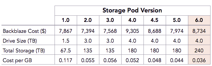

il y a BlackBlaze qui est un ébergeur de cloud qui a un blog sur leur ferme de serveur avec toutes sortes de données et informations/statistiques intéressantes (anglais seulement) et qui ont développé leur propre serveur de stockage avec 60 disques BlackBlaze Pod. Ils gèrent les disques dur avec les no de séries qui sont affichés sur le dessus du haut des disques, rien de sophistiqué comme tu veux le faire.
info supplémentaire :
Leur serveur est disponible sur le marché, les plans , le boitier monté, le boitié monté et remplis de disques qui te donne 480T d'espace avec les nouveaux disques qu'ils utilisent.
voici une petite idée du cout de revient de leur serveur par Gig de donnée avec la quantité monstrueuse de disques qu'ils achetent par année
bref il y a plein d'informations d'ont le prix de vente qui en 2016 variait entre 10,000$ et 12,000$ us
Cordialement :)
