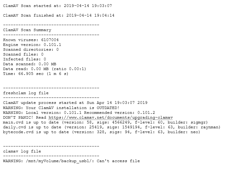

da qualche tempo ho installato Clam Av seguendo la guida
[HOW TO] Install ClamAV on FreeNAS v11 v11.0-U2
tutto bene se non fosse che quando provo a eseguirlo ho una serie di problemi..
1. se lancio lo script
/mnt/myVolume/myScript # ./run_clamav_scan.sh
errore: /bin/sh: /mnt/myVolume/myScript/avscan.sh: not found
l'errore è generato dalla seguente riga:
iocage exec clamav "/mnt/myVolume/myScript/avscan.sh" = > errore: /bin/sh: /mnt/myVolume/myScript/avscan.sh: not found
se invece esegui l'AV fuori dallo script:
WARNING: /mnt/myVolume/backup_usb1/: Can't access file
Mount point:
Source: /mnt/myVolume
Destination: /mnt/iocage/jails/clamav/root/mnt
cartella di scansione: /mnt/myVolume/backup_usb1
grazie e a presto

Ho capito! quando si esegue lo script ./run_clamav_scan.sh si cambia il contesto pertanto il percorso /mnt/myVolume/myScript/ non è più valido; l'ho quindi modificato in /mnt/myScript/ e la cartella di scansione da /mnt/myVolume/backup a /mnt/backup/ ciò in quanto...
nella JAIl quini /mnt = /mnt/myVolume in NAS
grazie per l'osservazione, mi ha acceso la lampadina! ;-)
