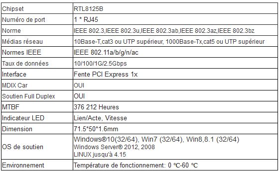

J'ai voulu installer une nouvelle carte réseau sur port pci mais elle ne remonte pas au niveau des interfaces.
Y a t'il une commande spécifique a tapé pour l'activer ou une autre ruse de sioux?

Donc ca correspond ace ce que je vois sur l'interface de truenas. Pour la carte additionnelle elle est basée sur une puce realtek .
Elle ne remonte pas dans la liste de périphériques donc je sait pas comment on peut faire.

Pour ta carte PCIe... point noir: chipset Realtek!!
Les drivers Linux pour les chipsets Realtek ne sont pas ultra stables et souvent, les performances, et donc la vitesse, sont pas top et loin de la valeur théorique. Je connais pas assez bien mais il se peut aussi que les drivers pour ce chipset n'existent pas sous Linux (s'il est très récent, c'est possible).

OK merci pour toutes les precisions. Je vient d'installer openmediavault et ca fonctionne parfaitement carte Ethernet 2.5gbps reconnue instantanément c'est super reste plus qu'a monter les 8 disques pour mettre en ligne mon serveur de media.
