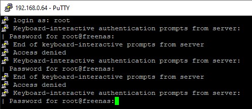

Estou com problema semelhante,
Após desligar o servidor, não consigo mais acesso a interface web, via SSH da acesso negado.
Já reiniciei o servidor para ver se voltava ao estado anterior, mas não resolveu.
Não foi feito nenhuma alteração no S.O ou hardware.
Pluguei um monitor e um teclado direto no servidor, para tentar acesso ao console, porém não consegui.
Fica nesta tela de erro, anexo.
Agradeço se alguém puder me ajudar!

I have a similar problem, After turning off the server, I can no longer access the web interface, via SSH access is denied. I've already restarted the server to see if it would go back to the previous state, but it didn't solve it. No changes have been made to the OS or hardware. I plugged a monitor and keyboard directly into the server, to try to access the console, but I couldn't. Stay on this error screen, attachment. Thanks if anyone can help me!
Google translated your post.
Your third attachment from the console screen shows disk errors on da1.
If that's either your boot pool or your system dataset pool, this would explain why that's causing other issues.
If you have a recent/good config backup, I suggest rebuilding the system and restoring the config backup.

Muito obrigado pelo feedback e orientação sobre a comunidade.
Eu sou novo para Nas e para a comunidade também.
Na verdade, houve uma falha em um dos discos, eu recriei o raid e reinstalei o sistema.
