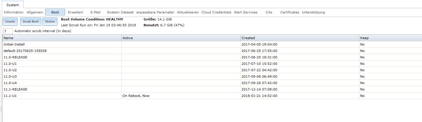

Moin,
welche installierte Bootimages kann ich Gefahrlos löschen (System -->Boot).
Ich würde alle Images löschen bis auf das Inital-install und die letzten 3 Images (11.0 U4, 11.1 Release und natürlich das 11.1 U1)

Hallo,
Du kannst alle löschen bis auf das aktuelle solange du nicht zu einer früheren Version zurück möchtest benötigst du diese nicht.

1,338
Neben dem aktuellen zum Booten verwendeten habe ich noch drei ältere in Verwahrung. Es gibt keinen für mich ersichtlichen Grund, weshalb "Initial-Install" eine Spezialbehandlung bekommen sollte. Bei mir wäre das ein frühes 9.3er von Anfang 2015 und das benötige ich ganz sicher nicht mehr.
