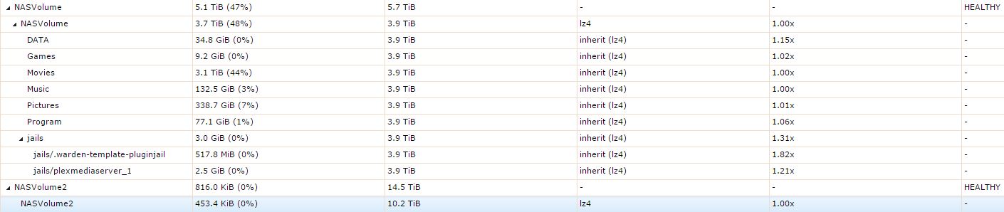

Hallo Zusammen
Habe in meinem Freenas-Server folgende Festplattenkonfiguration:
- zpool 1: 4*3TB Raid1z
- zpool 2: 4*4TB Raid1z
Nun möchte ich folgendes:
Auf dem zpool 1 befinden sich meine Daten. Diese sollten in regelmässigen Abständen auf dem zpool 2 gesichert werden. Der Sicherungsvorgang sollte automatisch ablaufen. Beim Sichern sollen geänderte und neue Dateien kopiert werden und gelöschte Dateien von zpool 1 auch auf zpool 2 gelöscht werden.
Ist meine Idee möglich?
Gruss und Dank

Habe nun folgendes erfolgreich gemacht:
1. # zfs snapshot NASVolume/DATA@snap2016
2. # zfs send NASVolume/DATA@snap2016 | zfs recv NASVolume2/DATA_backup
==> Nun sieht meine Storageübersicht wie folgt aus:
==> Snapshotübersicht:
