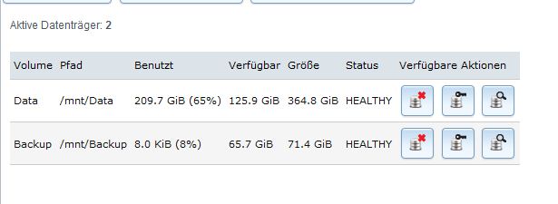

Hallo,
ich nutze FreeNAS seit der Version 0.69.
Seit einiger Zeit bin ich nun auf Version 8 umgestiegen.
Ich habe zwei HDD in meinem NAS eingebaut. Einmal eine 400GB Sata (UFS, 300GB Daten vorhanden) und eine zweite 80GB SATA (UFS, leer). Siehe Bild anbei.
Nun plane ich die wichtigsten Ordner (sind vllt. 10GB) von der 400GB Platte auf die 80GB automatisiert zu sichern (am besten Nachts zwischen 2-4Uhr).
Hat jemand eine Idee, wie das NAS-intern funktionieren kann?
Danke und Gruß

Moin,
ich würde dafür Rsync nehmen. Es ist berreits in FreeNAS 8.x enthalten. Persönlich würde ich es über einen CronJob machen.
rsync -au /quelle /ziel
