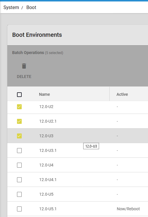

Ho una chiavetta usb e sono andato a vedere su system- avvio e ho notato che ho una miriade di versioni precedenti disabilitare. Attualmente quella corrente è 12.0-U5.1 su colonna attiva c’è scritto now/reboot mentre il resto è tutto disattivato. Posso cancellare tutte le versioni senza avere brutte sorprese?
Oltre le versioni precedenti di truenas core ci sarebbero anche due voci:
Initial-install e un altro chiamato default
Posso dedurre che questi posso evitare di cancellare o no?

Ciao, se non prevedi di tornare indietro a boot environment precedenti, puoi tranquillamente eliminarli. Esempio:
Io l'ho fatto e non è successo niente di brutto! :smile:
Initial install è - come dice il nome - il boot environment di quando hai installato Free/TrueNAS per la prima volta.
A leggere questa pagina, Default indica il boot environment che viene caricato se non è stato attivato nessun boot environment (anche se non capisco come ciò possa essere possibile).
In breve, se ti trovi bene con il boot environment attuale (quello indicato con Now/Reboot), puoi tranquillamente eliminare tutti gli altri.
