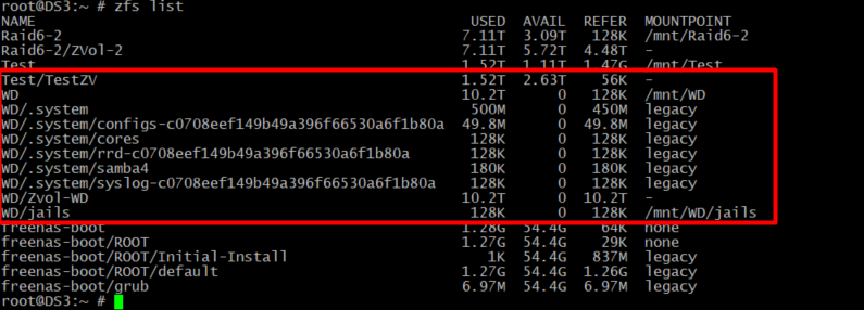

Имею FreeNAS-11.1-U5
Zvol - 10.2T

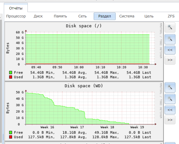

На пуле закончилось место, полностью. График:
zvol отдан по iscsi ESXi хосту.

mav@
Sep 29, 2011
1,428
Один из способов выстрелить себе в ногу и переполнить пул -- создать zvol с volblocksize=512. Так как FreeNAS создает пулы с ashift=4K, эффективность использования места при этом стремится к нулю. Адекватное значение как правило -- 16К. Новые версии FreeNAS вообще не позволяют установить его меньше 4К. Другой вариант - включить снапшоты с каким-то неразумным временем хранения. Третий -- создать sparse zvol (thin-provisioned) и не использовать адекватно UNMAP с инициатора. Меня терзают смутные соменения что vmfs-fuse может не знать про UNMAP, так как даже VMware освоила его не так давно.
