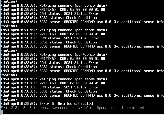

Вот что показывает на мониторе. Надеюсь этого будет достаточно.
mav@
Sep 29, 2011
1,428
К сожалению это тоже ни о чем, кроме того что что-то с диском или по пути к нему не так. Полагаю диски SATA, так как это им свойственно в отличие от SAS ограничивать код ошибки всего несколькими битами, что после трансляции в SAS выглядит примерно так. Проверь что диски не само-шифрованные, как вариант.
