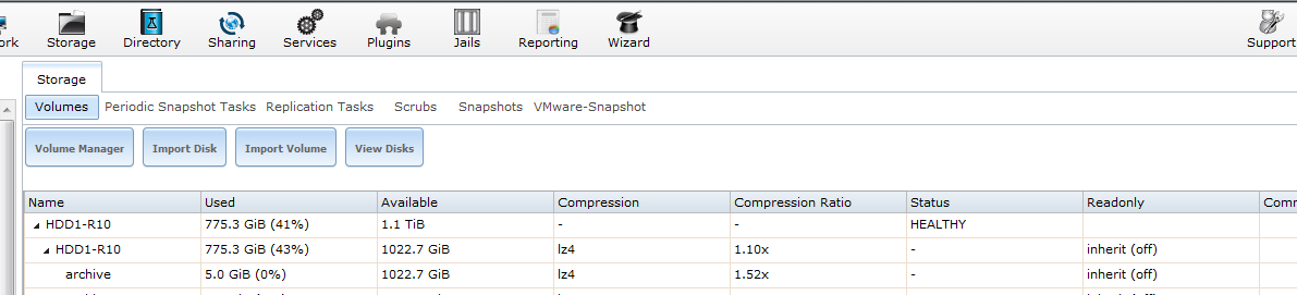

Есть dataset:

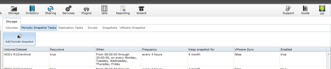

Важно, чтобы snapshot был настроен именно на dataset, а не на произвольную папку:
Ну и шарить нужно не произвольную папку внутри dataset, а его самого. И в настройках шары прописать snapshot для него:
У меня работает именно так.
