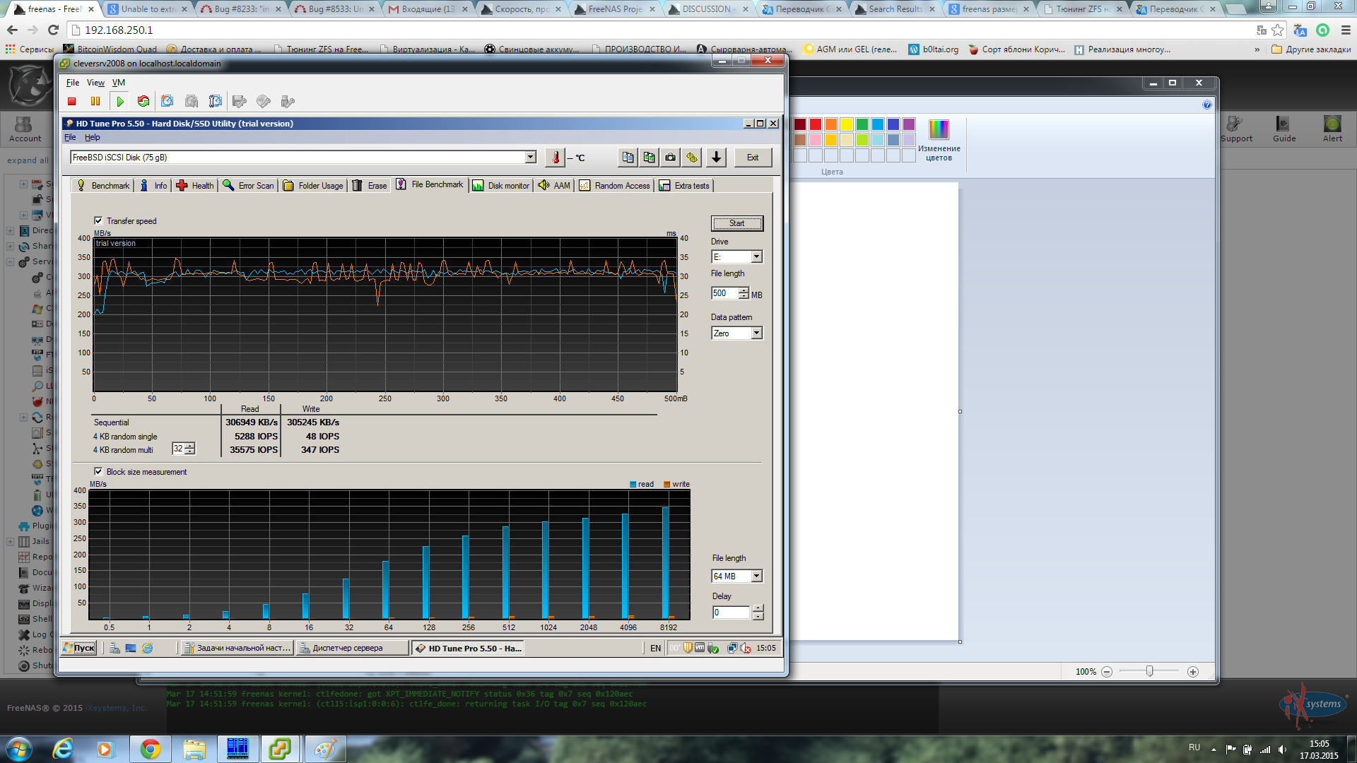

Вот пара скриншотов для сравнения производительности
sashawad2
Nov 8, 2014
34
Проблема явно какая то простая, но никак не пойму в чем именно -(((

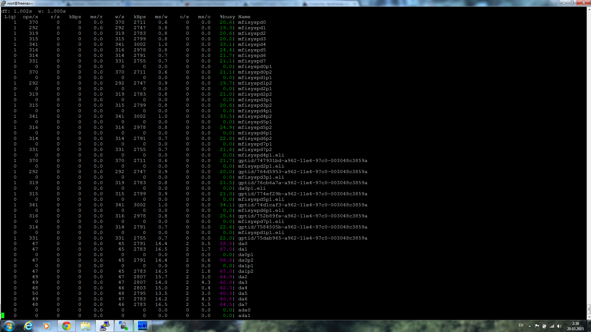

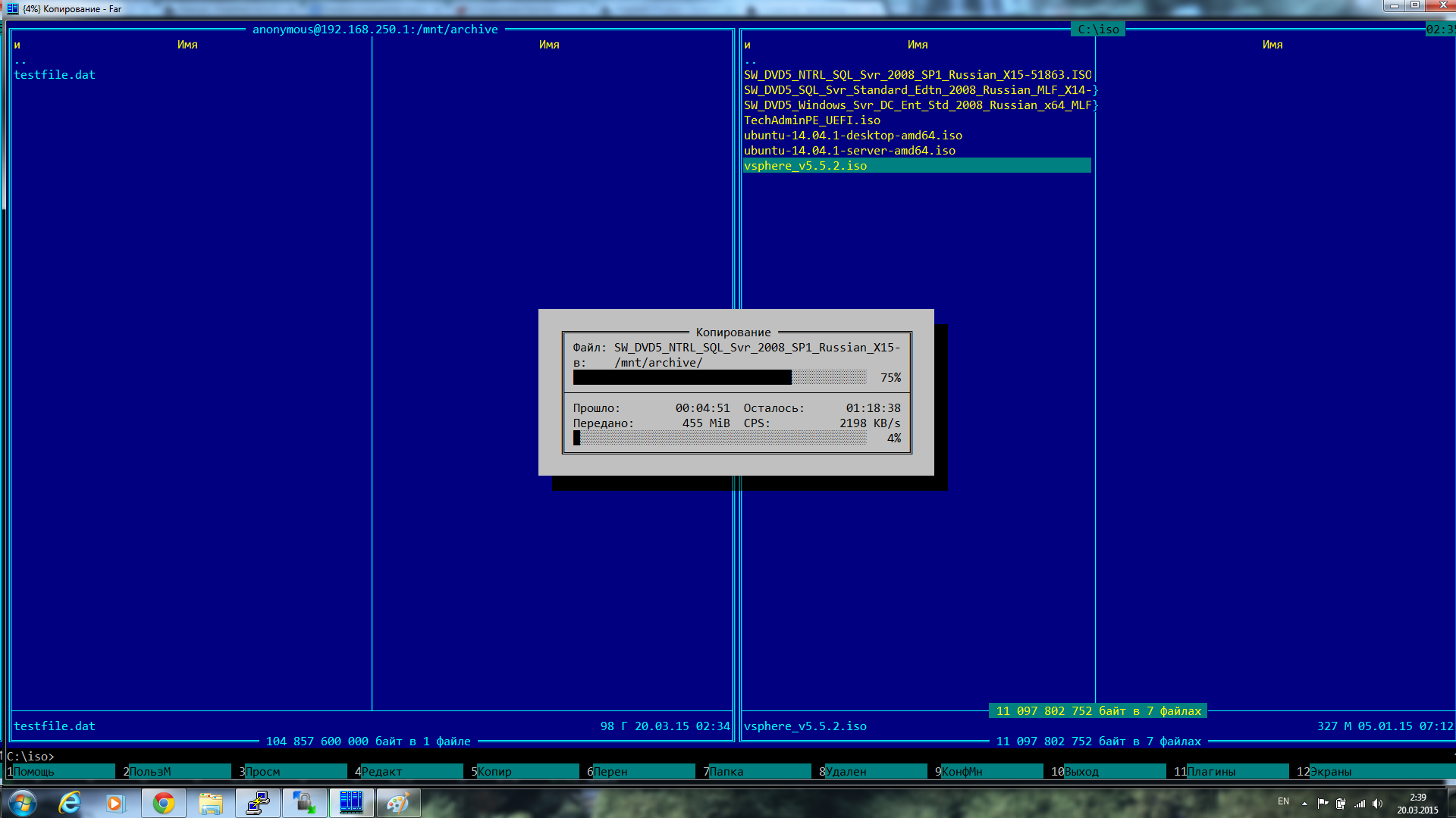

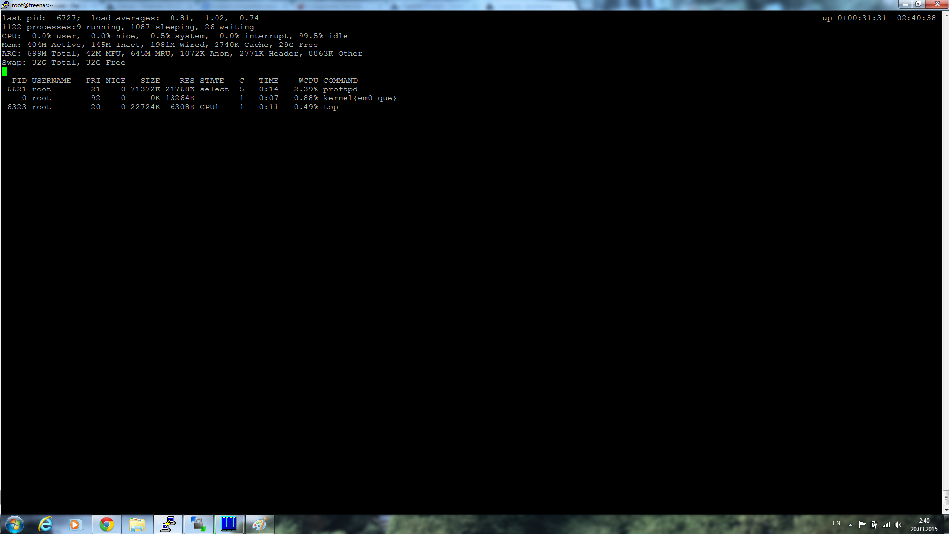

Я бы сказал что это совсем мало для пула из 8 дисков. Я бы ожидал на порядок больше. Или у тебя какая-то аппаратная проблема, или что-то очень странное с настройками (вроде выключенного кеша на винтах), или сильно переполненный и/или сильно фрагментированный пул.
Пронаблюдай что происходит с загрузкой процессора (top -SHIz) и дисков (gstat -I 1s -op) во время этого теста.
sashawad2
Nov 8, 2014
34
Проверил
ОЧень высокая загрузка дисков (см. фотки)
Пока не понятно с чем это связанно, подозреваю контроллер.
Контроллер sas3080x-hp с чипом lsi1068 Revision A0, подозрительная ревизия! прошивки с сайта lsi вообще не знают такой ревизии, даже архивные, а посему я его не перепрошивал как получил с ebay. Номер ревизии посмотрел на на самом чипе, может есть другие способы ?
В любом случае какая то мистика -(
P.S. Есть еще подозрения на кабели между контроллером и дисками. В моем случае их длина должна быть около метра, а разъем котролера sff-8787, провода заказывал китайские и есть подозрение в их качестве (может ошибок полно при передаче).
Заказан другой контролер 3Ware 9550sxu-12 + качественные кабели (хотя тоже китайские)
