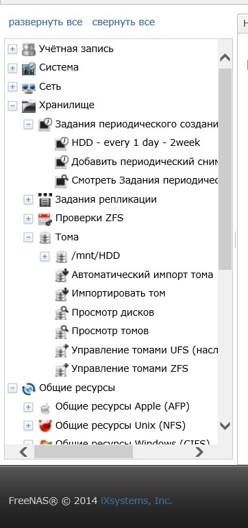

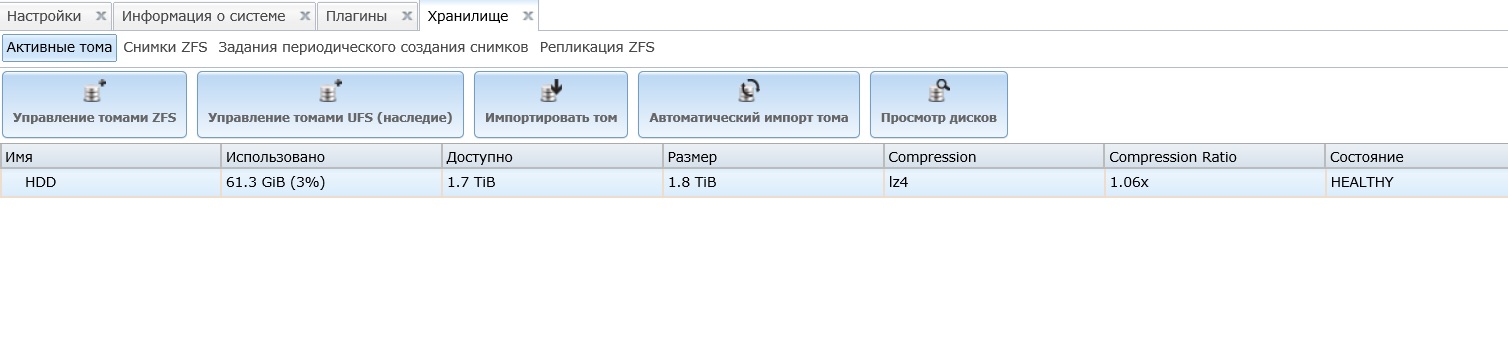

Добрый день уважаемые форумчане. будьте добры подсказать мне как сделать резервное копирование определённого ресурса раз в день. например ночью.
я так понимаю это надо сделать через crone но не понимаю какая должна быть команда. прикрепил скриншоты моего сервера.
например надо делать копии ресурса 1C в папку Other или еще куда либо. спасибо.

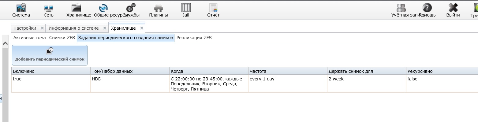

Я сделал создание снимков но мне кажется это немного не то - он будет просто копировать полностью диск. скриншот прикрепил к сообщению.

Снимки не копируют диск, а фиксируют уже созданные данные в неизменном состоянии.
В этом как-раз и есть суть copy-on-write, просто делаешь снимки для нужных датасетов и получаешь на выходе состояния файлов на момент создания снапшота.

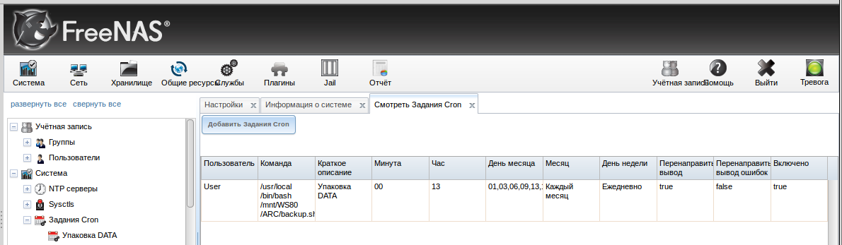

Здравствуйте. Не могу понять как скрипт sh добавить в расписание.
скрипт из командной строки выполняется, в расписание в поле команда указал полные пути
/usr/local/bin/bash /mnt/WS80/ARC/backup.sh
вся засада в самом расписании.
вот скрин, что я навыбирал.
Все что нужно, чтобы этот скрипт выполнялся 1 раз в 2 дня в 7-00.
